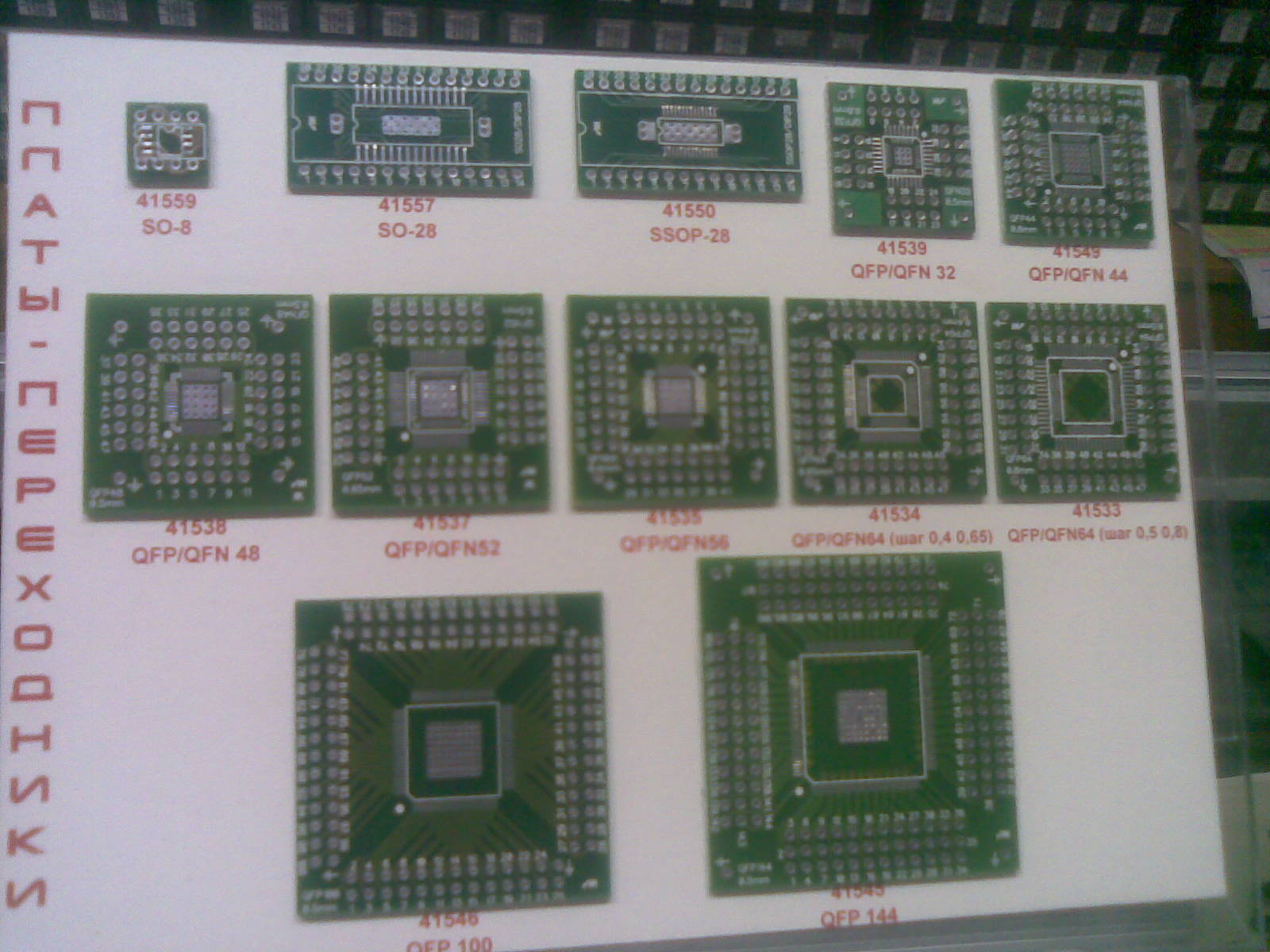

немного не по теме, но http://mkpochtoi.narod.ru/price.htm
тут много чего есть...
сам пока делаю платки на обычную secu-3, комплектация есть, поэтому надо сделать.
