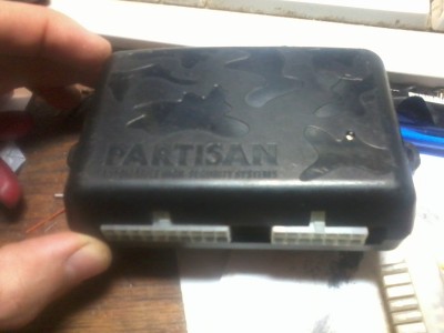

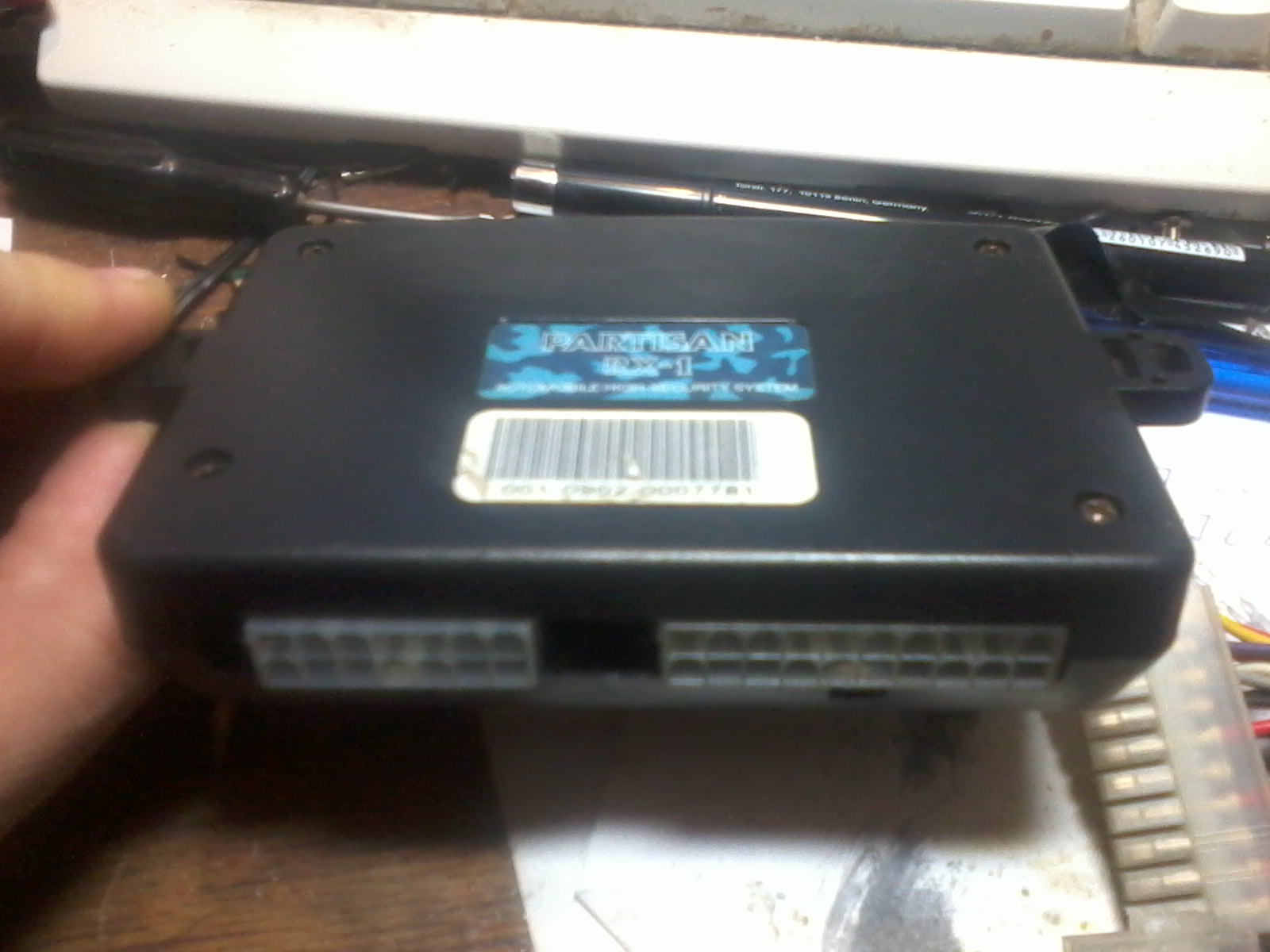

хм )) кажется на РЕЗЕТ не завел +5 вольт и кондер не поставил ) гг .. а работает однако )) ... буд проверять сегодня все ... )
Re: Изготовление печатных плат и "железа"

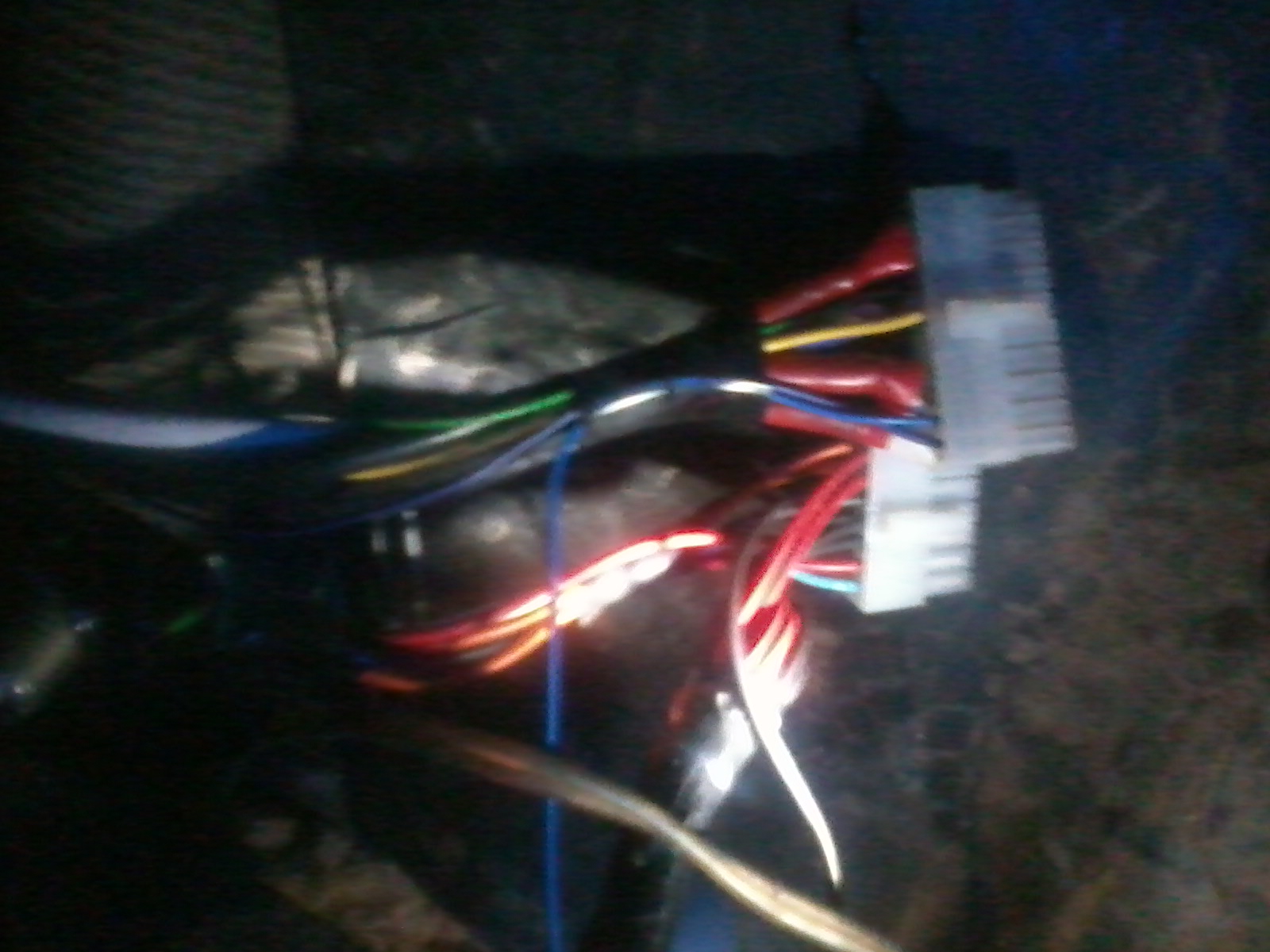

концы экранированных кабелей в термоусадке и поэтому надежно держаться в разъеме за счет экрана
Партизан!
а это чтобы без палева )) если кто угонять полезет не допетрит)
