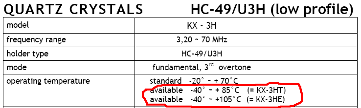

Как уже говорилось ранее, нужно применять кварцевые резонаторы с широким диапазоном рабочей температуры.
Например производства фирмы Geyer. KX-3HT (буква T означает расширенный диапазон темпер.)
http://www.mitracon.ru/pdf/GEYER/KX-3H.pdf
http://www.google.com.ua/url?sa=t&rct=j ... BA&cad=rja
- (9.49 KiB) Not downloaded yet
