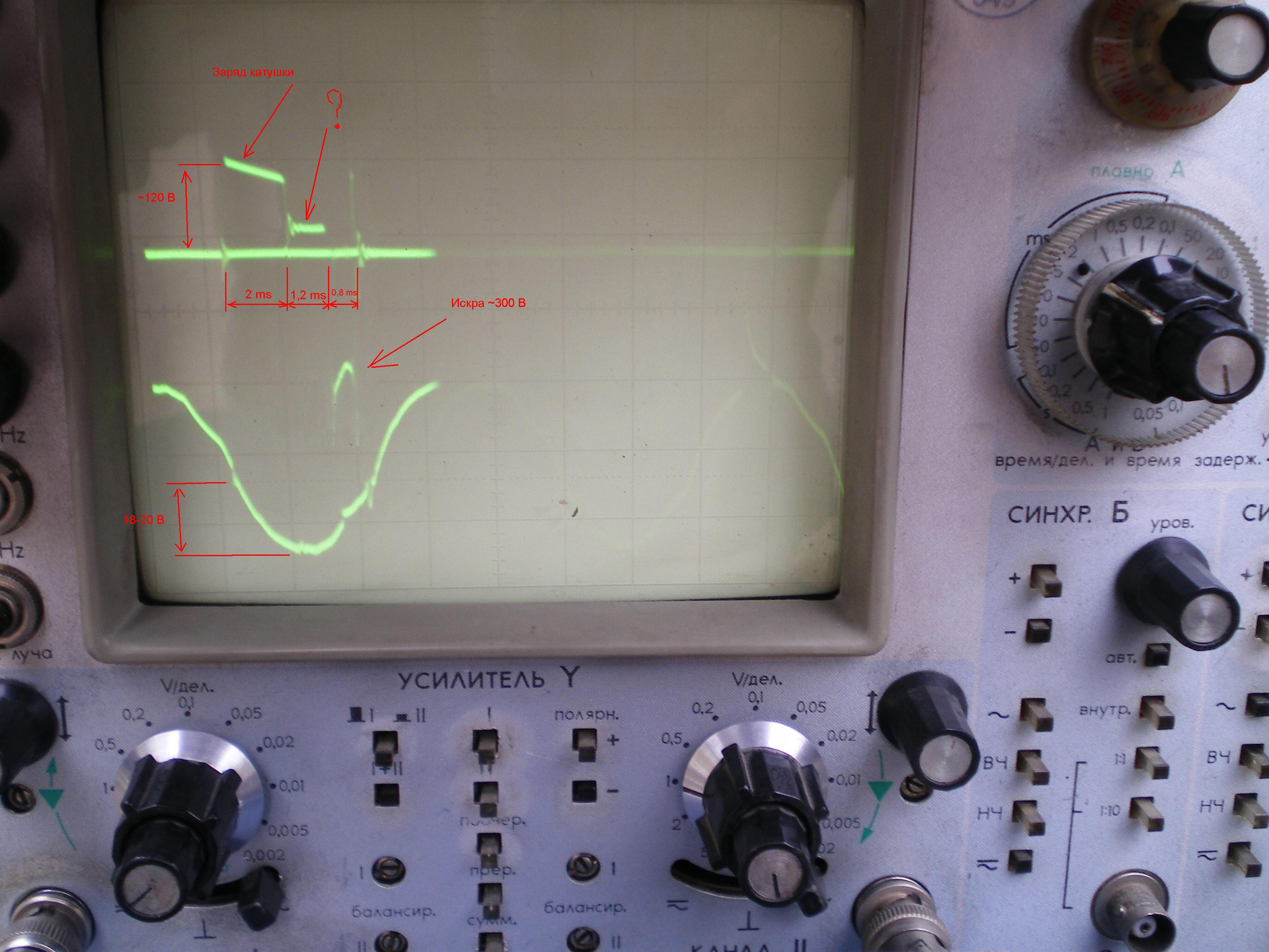

Re: Аппаратная часть
Всех с Новым годом!
Я тут летом задавал вопросы:
На данный момент у меня готов шкив и сняты осциллограммы.
Выяснилось, что скважность у меня 2,3 - тут все понятно,это регулируется количеством зубьев шкива.
Импульсы запуска с индуктивного датчика (синусоида) используются отрицательные и имеют амплитуду 18-20В.
В связи с чем возникли следующие вопросы:
1.На осциллограмме виден процесс накопления в катушке, после него присутствует "полочка" (обозначена знаком ?) - это что такое, подскажите?
2.Будет ли работать мой коммутатор от прямоугольных импульсов запуска, да еще и с напряжением 5В? А если не будет - как сформировать синусоиду, да еще с размахом 20В?
3.Скважность я правильно посчитал? -отношение периода повторения импульса к его длительности - так вот длительность я принимал всего импульса,то есть от начала накопления до окончания искры (см. фото).
У меня процесс на некоторое время застопорился.Dima 309XR wrote:Добрый день!
Решился на установку SECU.
Но у меня система зажигания на индукционном датчике и я хочу оставить родной коммутатор и датчик в резерве для максимальной ремонтопригодности.
Возник ряд вопросов:
1.Как изменить схему выходных ключей для управления индукционным коммутатором?
2.Нужно ли будет менять скважность импульсов зажигания для индукционного коммутатора и как это сделать.
3.Возможно ли не блокировать грузы трамблера? На старом форуме была как-то информация, что и так будет работать.
