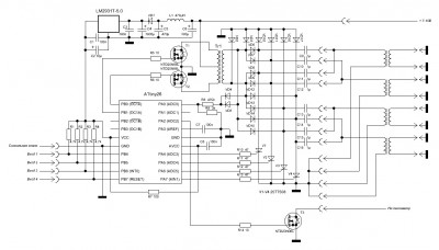

Вот все таки сделал универсальный вариант на ATTiny26  (как советовал STC),
наверное действительно, этот вариант будет получше (ненужно ставить буферный каскад по входу).
Для 4х цилиндрового - не ставить: R12, R13, V3, V4, VD12-VD17, C13-C16
Для 8ми цилиндрового, и 4х цилиндрового с распределенным зажиганием - схема остается без изменений.
Прошивка и алгоритм работы микроконтроллера при этом не меняется.
Прошивку выложу чуть посже, когда ее перепишу под оптимальный алгоритм работы, исходник будет в hex файле (я пишу сразу в ассемблере).
Для того кто хочет сам написать свою программу:
ADC0 - обратная связь для отключения преобразователя.
PB0, PB1 - аппаратный шим, со скважностью 2 (не считая non-overlap).
PB2, PB3, ADC1 - зарезервированы (аппаратный шим и обратная связь, для второго преобразователя).

Это простое одноискровое чтоли? а вот эту вот темку http://forum.cxem.net/index.php?showtopic=34374&st=2020 не читал? там довольно интересную схему придумали  третью неделю ее разглядываю, есть модель в протеусе.

Вот тут описанн алгоритм безпрерывного искрения http://forum.cxem.net/index.php?showtop ... try1067016
						Принцип искрения в общем-то прост.
Открываем оба транзистора и закачиваем в первичку желаемый ток.
Если теперь закрыть оба одновременно то почти весь накопленный ток (энергия) вернется назад в конденсатор - такое свойство катушки.
Если закрыть только один, то ток закольцовывается внутри моста и спадает по мере ухода энергии в искру, потери в первичке конечно есть из-за падения напряжения на диодах, транзисторе и активном сопротивлении обмотки.
После прекращения крутого спада тока закрывается второй транзистор и остатки энергии,бесполезные уже для вторички возвращаются в конденсатор.
Таким образом первый транзистор закрывается после нарастания тока до желаемого значения, второй - после окончания крутого спада тока, новый цикл начинается немножко раньше, чем закончится тлеющий разряд. Как он выглядит CherepVM чуть выше давал ссылку. Можно не наступать на "хвост" тлеющего разряда, тогда получится серия отдельных разрядов с прерыванием тока в искре.
