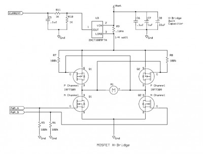

По поводу контроллера ШД - Atmega8 будет занадто, какой нибудь Tiny2313 вполне достаточно, в 2313 есть даже встроенный компаратор для определения порога тока. Связка L297\L298\L6210 нахрен не упала. L297 - разгружает управляющий МК при организации микрошагового режима работы ШД, который в таком мегадевайсе ни к чему, а МК и так больше ничем не занят. L298 - двойной H-мост для биполярного двигателя, гораздо дешевле и надежнее на транзисторах типа такого (там кстати и датчик тока нарисован):

блин .. в упор не пойму зачем определять конечное положение по току? . ставить спец драйвер , он сам все выключит . зачем велосипед изобретать ? с я7.2 схему срисуйте и все ... уперлась в упор , дравер выключил ее по току , секу запомнила это как 0 .
в менеджере настойка пусть будет сколько макс шагов от положение открыто до макс закрыто , зависимость линейная , поэтому будет все равно сколько шагов на 1мм он делает . главное знать весь диапазон .
и закрывать ее не на градусы нужно а на % . так как не исключен момент что на одном карбе 45 это всеголиш 45 , а на другом это уже полное закрытие )

Связка L297\L298\L6210 нахрен не упала - не согласен, спец драйвер на то он и спец драйвер. например на форуме САУВЗ есть примеры выгорания мосфетов, которые в свою очередь тянут дальше.
цена? - ну тут о кого как, я например считаю что 75 грн. (+160грн мотор) ето мало по сравнению с 800грн за готовое устройство.
тут я согласен с Stranger21 - зачем велосипед изобретать ?
