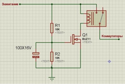

Re: Проскакивание искры в момент включения зажигания
Вот проверенная схема задержки включения коммутаторов
релюха обычная автомобильная
