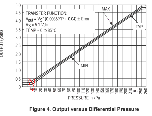

Нужно учесть разницу между абсолютным и дифференциальным датчиками. Они работают как бы наоборот. На заглушенном авто дифференциальный даст минимальное напряжение! Абсолютный наоборот - максимальное. Наклон задом наперед в общем.
Две картинки, я красным обвел состояние заглушенного мотора. Справится ли с таким секу - это к STC
Дифференциальный:
Абсолютный:

Нужно вносить изменения в прошивку. Qwertty, где ты нашел первый график? Я не видел его в даташите.

STC wrote:Нужно вносить изменения в прошивку. Qwertty, где ты нашел первый график? Я не видел его в даташите.
Хоть адресовано не мне, но все же вот даташит дифф датчик http://cache.freescale.com/files/sensor ... PX4250.pdf ,
А вот на на абсолютный http://www.freescale.com/files/sensors/ ... X4250A.pdf , у обоих графики на 4-й странице внизу, и Qwerty, ты перепутал графики местами.

Не вижу я там графика "Output versus Differential Pressure"

Только графики у Qwerty действительно неясные, почему на абсолютном 4250а начинаются измененеия с 0 кПа, а не с 20?
И почему на даташите дифф датчика http://cache.freescale.com/files/sensor ... X4250A.pdf указн график зависимости выходного напряжения от абсолютного давления :? , вроде как датчик то диффиринциальный, ошибка производителя в документации? или я туплю.. :(

KOT wrote: Только графики у Qwerty действительно неясные, почему на абсолютном 4250а начинаются измененеия с 0 кПа, а не с 20?
Это знает разве что производитель. Я же графики не рисовал. :)
KOT wrote: И почему на даташите дифф датчика http://cache.freescale.com/files/sensor ... X4250A.pdf указн график зависимости выходного напряжения от абсолютного давления :? , вроде как датчик то диффиринциальный, ошибка производителя в документации? или я туплю.. :(
Просто там два даташита. На 4250 и 4250D. Смотря какой искать. В версии Д нет графика зависимости выхода от абсолютного давления соответственно.

График в обычном именно для 4250А, о чем собственно под графиком и написано. Но тут то дифференциальный. Где то был и с обоими графиками, но не на 4250, а то ли на 5100 то ли 4115. А тут отдельно.
