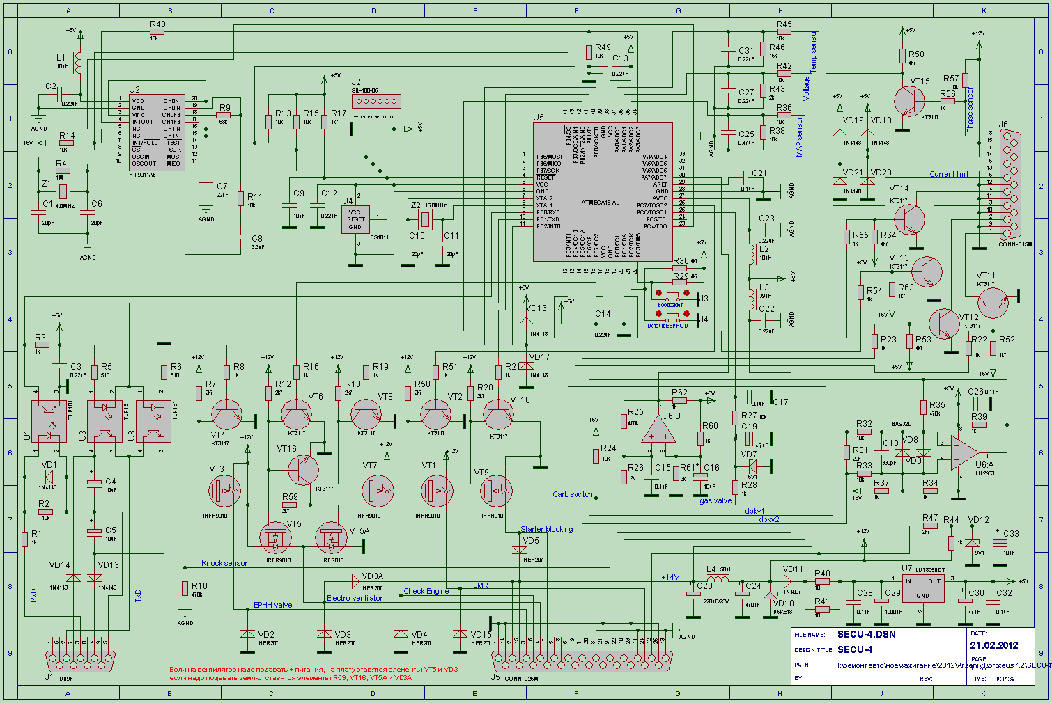

Всем привет! Выражаю огромную благодарность STC и всем кто его поддерживает в создании этого проекта! есть желание собрать устройство в готовом виде. Собственно вопрос. Какую ПП травить под SECU3t? (ЛУТом в домашних условиях)
Arseniy
- Posts: 154
- Location: Minsk Belarus
Re: Разработка блока SECU-3T (Develop SECU-3T unit)
SECU3t есть только одна плата (ищи в этом топике) под ЛУТ она не очень катит - плотный монтаж, полно переходных отверстий.
Victor_Suslov
- DIP8 - Involved
- Posts: 19
- Joined: Mon Jul 04, 2011 9:20 pm
Здравствуй Arseniy. Я взял на себя смелость адаптировать твою ПП под Secu3t. Вот выкладываю схему в протеусе. Сейчас саму печатку корректирую.
Arseniy
- Posts: 154
Привет. На здоровье. Только не вижу смысла в этой адаптации. Прорсто поменял порты процессора для программной совместимости с Secu3T (которая еще не написана), а разъем остался прежним, не задействованы новые сигналы - датчик детонации 2, датчик фазы, ДНО, ДУИ, дополнительные линии I/O, разъем расширения. Так в таком варианте она не плохо и с прошивкой Secu3 работает.
