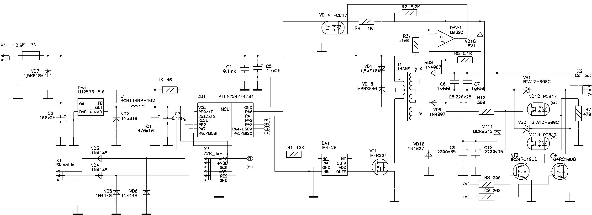

Нет, дело не в этом. Стабилитрон держал бы 10 вольт, если бы был балластный токоограничивающий резистор. Но нам такая схема не подходит, т.к. надо жёстко держать обратную полуволну не более 10 вольт, иначе конденсаторы повзрываются. А без резистора стабилитрон даёт большую нагрузку и энергия импульса кончается раньше 10 мкс. Если будет возможность - выложу осциллограмму напряжения первички.
Тем не менее, нашёл способ стабилизации 300 вольт, работает.

Что-то не густо у него... два преобразователя, обычные блокинги на биполярниках, без вольтдобавки...
PS: поставил драйвер от national rectifier, немного переписал алгоритм. На холостом ходу блок стал потреблять 100 мА, уже хорошо. Теперь осталось довести до ума схему обраной связи и можно делать релиз...

Обновил схему. Изменил:
- убрал схему ловли импульсов первички, заменил на стабилизацию 300 вольт на lm393.
- исправил включение запускающей цепи симисторов: добавил резистор и перевернул оптроны
- заменил max на ir4426 (в связи с тем, что max сгорел, а IR - был в наличии в магазине :) )
