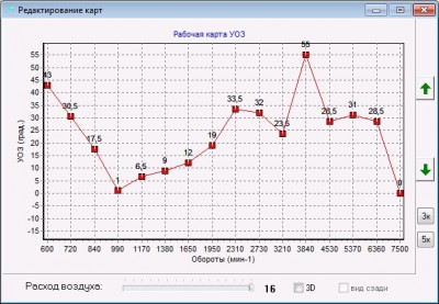

попробывал перевести 1ю строку, получился вот такой ужас, двигатель 3313 под максимальной нагрузкой, если кто имеет опыт, может ли ТАК выглядеть кривая зажигания? если не может то буду искать ошибку в алгоритме. насколько мне известно то таких всплесков не должно быть, но они непонятно откуда есть, причем в заводской прошивке, либо ошибка в алгоритме, алгоритм найден с помощью гугла+своего мышления+метод усреднение значений.
Re: Прошивка для МС-4004
Думаю что нет. Слишком большой разброс. При возрастании оборотов УОЗ должен возрастать.может ли ТАК выглядеть кривая зажигания?
Для полноты картины нужно смотреть в 3D (всю функцию).

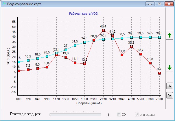

В принципе я тоже так думаю, вот пересчитал в полуавтоматическом режиме кривую для минимальной нагрузки: красная линия это из прошивки.STC wrote:Думаю что нет. Слишком большой разброс. При возрастании оборотов УОЗ должен возрастать.может ли ТАК выглядеть кривая зажигания?
Бирюзовая - характеристика для другого двигателя
кстати если сравнить график в предыдущем моем посте с аналогичным графиком трамблерной характеристики то получается что характеристика прошивки сильно задрана вверх.
Применил сглаживае 5х, кривые стали больше похожи на трамблерные, но кривая с прошивки все же имеет большие УОЗ в стравнению с тем что должен давать трамблер.

очень даже может ) УЗАм хитрый мотор ) и крутиться он не должен поэтмоу на верхах уоз убавлен . а вот пик в середке на макс мощьности его . так что вполне норм графики ) диковатые конечно ) . у меня сечас резкие Пики на 2000-3000 оборотах потом плавнее вверх
Есть доля правды, согласен. Достаточно посмотреть те кривые для УЗАМ что в прошивке SECU-3 - действительно немного диковатые.очень даже может ) УЗАм хитрый мотор ) и крутиться он не должен поэтмоу на верхах уоз убавлен . а вот пик в середке на макс мощьности его . так что вполне норм графики ) диковатые конечно ) . у меня сечас резкие Пики на 2000-3000 оборотах потом плавнее вверх
