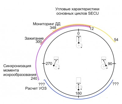

Немного не в тему:
Я пытался представить как увязаны между собой основные
функции SECU. Получилась такая диагаммы (рис. ниже). Не мог бы ты добавить (прояснить) следующие моменты - привязка к углу поворота коленвала следующих функций:
1) Расчет УОЗ
2) Вычисление и запись в HIP коэф аттенюатора
3) Опрос датчиков
Может еще что-то добавишь?

1. Расчет УОЗ начинается за 66° до ВМТ каждого цилиндра. На каждом зубе угол уменьшается на 6°, если до искры осталось в градусах менее 2 зубьев, то градусы переводятся в отсчеты таймера и запускается таймер. По таймеру искра.
2. Загрузка настроек в HIP9011 производится за 66° до ВМТ. Рассчет коэфф. аттенюатора происходит в основном цикле. За 66° до ВМТ также производится запуск процесса измерения аналоговых сигналов с датчиков.
3. Ответил в п.2 :-)

1. Расчет УОЗ начинается за 66° до ВМТ каждого цилиндра. На каждом зубе угол уменьшается на 6°, если до искры осталось в градусах менее 2 зубьев,....
Менеджер позволяет выставить максимальный угол 60 град. Через 1 зуб после начала вычисления?
Что-то зуб на зуб не попадает -)
Т.е. ДАД слушаем, когда процесс заполнения цилиндра практически завершен.
Вобщем, если я правильно понял, расчет и опрос датчиков
начинается за 66° до ВМТ. Расчет должен завершиться за 1 зуб.
Опрос датчиков - пока не понятно когда заканчивается.
ВАЗ 2103 , Secu-3 (m32),
ДАД GM Daewoo, ДТОЖ 23.3828,
Катушка 2111-3705010
Fri Dec 07, 2012 7:57 pm
Posts: 2415
По идее еще остается 1 зуб, и этого должно быть достаточно чтобы запустился таймер.
Честно говоря не задумывался над тем, какое наполнение цилиндра в момент измерения ДАД. Главное что измерение ДАД происходит синхронно с вращением КВ и жестко привязано к нему.
Расчеты начинаются за 66 градусов. Измеряется несколько датчиков подряд. Процесс занимает несколько десятком мкс. То, когда процесс измерения закончится не имеет значения, так как результаты все равно обрабатываются в основном цикле, в том числе и расчет УОЗ.
