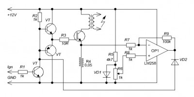

Схема должна быть простая, иначе это теряет смысл (у нас ведь 4 канала зажигания и громоздкая схема нам не нужна). Некоторое время назад я нарисовал вот такую схему:
Она показывает больше идею, но в принципе ее можно усовершенствовать и попробовать отмакетировать (на что у меня нет времени). В этой сжеме как я понял нужно использовать иперационный усилитель вместо компаратора. Ресистор на 0.01 Ом это перебор - нужно 0.05, я думаю.

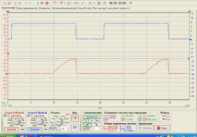

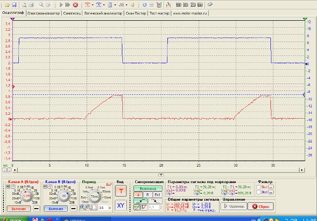

LeoN, прикладываю фотку снятую с промышленного коммутатора 3640.3734 на L497B в настольных условиях. Синяя линия - сигнал на входе от ДХ (генератор-имитатор), красная - напруга на токоизмерительном резисторе 0,1ом (штатный коммутатора). Катуха - 4-хствольная 21110-3705010-03. Задеян один канал. Искровой промежуток - открытый воздух, зазор 12мм. Как видно, ток в КЗ растёт почти линейно, хотя о линейности я не оговаривался. Если б не было ограничения, ток бы вырос ещё больше и при насыщении железа - резкий скачёк тока. Задача ограничения по Imax - не допустить этого скачка.
Насколько я знаю, из опыта "общения" с КЗ, время нарастания тока практически постоянно при постоянном напряжении питания. В принципе, такой способ определения времени накопления имеет право на жизнь. Тем более, что при таком способе схема становится менее критичной к типу катухи поджигания. Главное - набрать необходимую энергию (достижение заданного тока за определённое время).

По Вашей схеме: 0,01ом явно мало. При токе через КЗ 8А, предположим, на нём будет 0,08В. Это напряжение встроенным в МК компаратором "подхватить" нельзя. Я "общаюсь" с ПИКами, минимальная напруга, которую может обеспечить источник опорного напряжения этих МК - 0,2В. Поэтому 0,05ом - предпочтительней. При таком сопротивлении и токе в те же 8А, падение на резисторе будет уже в "зоне действия" компарера.

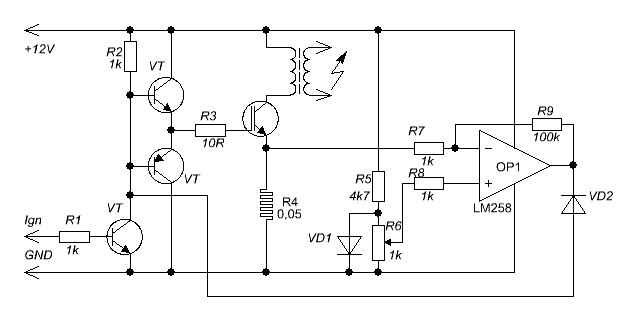

Предлагаю схему ограничителя тока на безопасном уровне. Во многом она "перекликается" со схемой STC и, тоже, на уровне идеи. Вернусь на следующей неделе из командировки, уточню в макете. Схема работает так. НУ на входе "Ign" - накопление, искра - по положительному перепаду.
Во время накопления, если ток не достиг порога (определяется по падению напряженя на R4, задаётся R6), ОУ имеет на выходе напряжение близкое к Uпит и на работу ключа не влияет. По достижению порогового тока ОУ снижает выходное напряжение, призакрывая выходной ключ, выводя его в активный режим. Тем самым ограничивая дальнейший рост тока. Прямое падение напряжения на диоде VD1=0,6В. Подстроечником (или делителем) можно установить порог срабатывания ограничителя 0,35...0,4В (7...8А тока через КЗ).

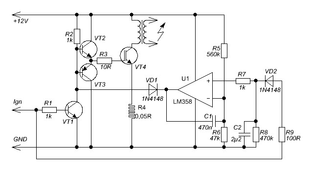

Привожу схемку безискровой (плавной) отсечки тока через КЗ при отсутствии команды на искру со стороны процессора. Схема работает следующим образом:
НУ на входе "Ign" - накопление, искра - по нарастающему фронту. По искре заряжается конденсатор С2, на выходе ОУ устанавливается напряжение близкое к Uпит. Если при остановке двигателя на входе схемы установится НУ(накопление), через примерно 1сек конденсатор С2 разрядится и начнёт работать интегратор на ОУ. За счёт конденсатора С1 в цепи ООС этого ОУ напряжение на выходе будет падать не скачком, а плавно. И достигнет нулевого примерно за 1,4сек (смотрел симулем). Через диод VD1, VT2, VT3 будет снижаться и напряжение на затворе VT4, плавно закрывая его, не приводя к искре. Время спада (наклон) можно изменить ёмкостью конденсатора С1, а время задержки перед спадом - С2.
Схема - на уровне идеи. Требует практического уточнения. В частности - работа после включения зажигания, но незаведённом двигателе, когда на входе "Ign" низкий уровень и импульсов поджигания ещё не проходило.

Во второй схеме непонятно, что с R4 снимается... птоводочка не хватает по-моему?
Стоп. Разобрался. Это для другого схема.
