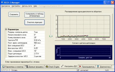

Закончил автоматический выбор уровня сигнала, а также еще несколько мелких доработок.
Основные изменения на вкладке настройки ДД:
- Появилась желтая вертикальная линия на графике, она показывает текущие обороты;
- Автоматическое определение уровня задаваемого ползунком, если хочется выставить уровень вручную, то нужно просто убрать галочку "Авт.";
- Линия зеленого цвета, показывающая уровень выставляемый ползунком меняет цвет на красный если уровень выставлен неправильно.
И другие мелкие изменения...

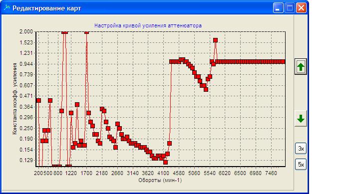

Последняя версия менеджера так и не заработала у меня. Пробовал под ХР и 7 при переходе на вкладку ДД все вырубается.
Ставил так же последнюю версию прошивки и то же самое. Вернеулся на релиз 08,09,2012 ,что у меня работало ,вставил свою любимую таблицу зажигания. Откатал ,три раза перешивал сохраненными после копирования таблиц ДД , ну и прикладываю что вышло у меня.Вот только угол опережения занизить забыл ,прокатился как есть в таблице у меня.
Графики в нем так и не влезли в рамки. Не стал ничего редактировать ,а просто выставил движок в нижнее положение точек графика ДД.

SergejGost
LQFP112 - Up with the play
Posts: 144
Joined: Sun Feb 05, 2012 4:24 pm
Re: Настройка ДД (Tuning knock sensor)
Post by SergejGost »

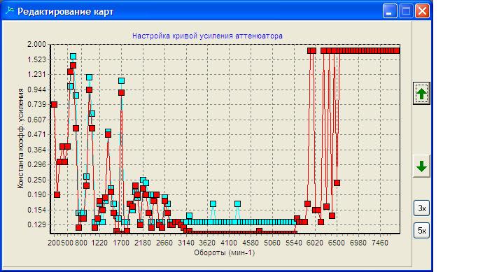

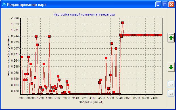

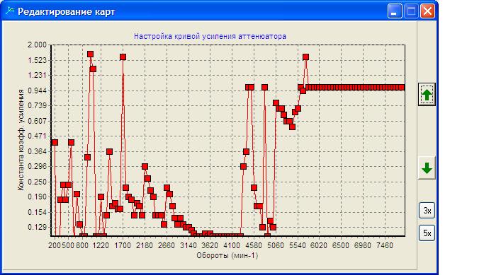

И третий график аттенюатора
Может надо было тут что то подредактировать ручками то?

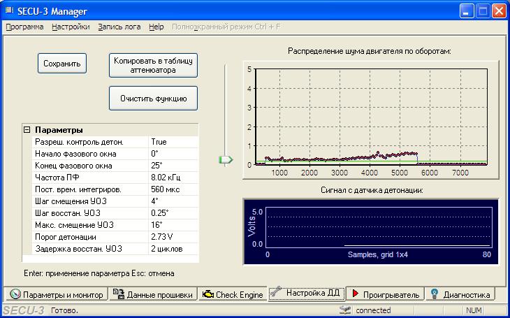

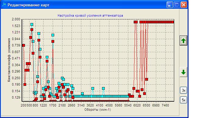

Сегодня появилась возможность еще заход сделать выкрутить двиг сильнее.
Сдвинул зажигание на 7гр.,и покрутил двиг вот что получилось в картинках...
Тут убрал сдвиг зажигания. Проехал еще....картина в графике ДД не изменилась ,а вот что осталось при копировании в таблицу аттенюатора. Уже перед прошивкой пробовал сдвинуть "прямую графика" вверх тут

"Сдвинул зажигание на 7гр.,и покрутил двиг вот что получилось в картинках..."
Очень информатично. Куда сдвинул? Куча картинок неподписанных. Что куда после чего?
Я что Кашпировский?
У тебя кривая аттенюатора размазана от минимума до максимума, как у тебя такое получилось и при каком графике шума ты такое получил? И вообще, у тебя график шума пляшет около 0, нужно уводить его оттуда, там большая нелинейность и т.д.
Выставь точки кривой аттенюатора в 1.00, пост. врем. интегрирования в 300мкс и просто покажи мне график шума, который получается у тебя на этой таблице.
Зачем выкладывать такие картинки если от них нет толку? Хоть 100 таких картинок выложи, я ничего не пойму. Если Вы описываете какую-либо проблему то всегда нужно приводить входные данные, выходные данные, описывать что вы делали и т.д.

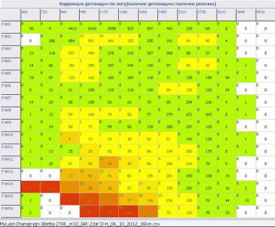

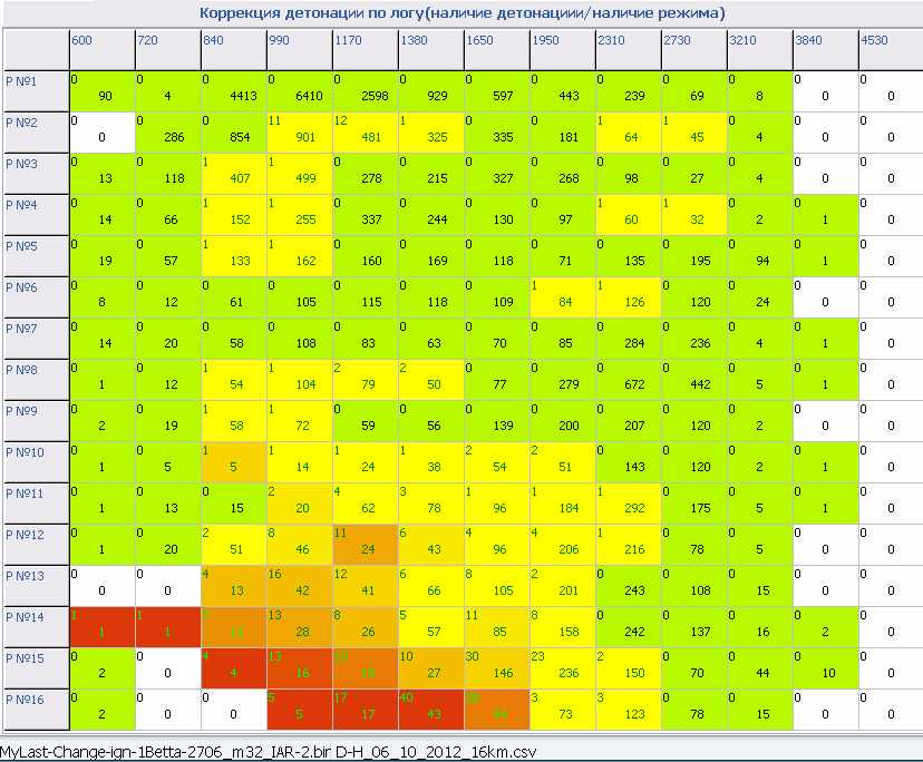

Stranger21 wrote: >>>
2.3 делаем отдельную вкладку - режим обучения УОЗ по детонации . нажимаем кнопку Старт . и начинаем "катать" машину на всех режимах . менеджер же будет по детонации , коректировать текущие карты УОЗ в еепром .

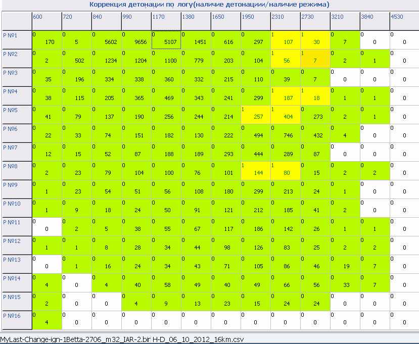

На мой взляд, тут не все так однозначно со стратегией менеджера по коррекции детонации.
Например, проехал один раз нет детонации. Проехал другой раз( более активно "работая педалью" ) - появилась детонация.
Как тут быть менеджеру ? Для какого случая ( активного стиля езды или спокойного) менеджер должен подбирать оптимальный угол ?
Для примера два файла - анализ моих логов. В таблицах отображается наличие коррекции детонации (левый верхний угол ячейки режима) и наличие режима в логе(правый нижний угол ячейки).
PS
Тема интересная , хотелось бы обсудить анализ логов по детонации и соответствующую коррекцию УОЗ.
