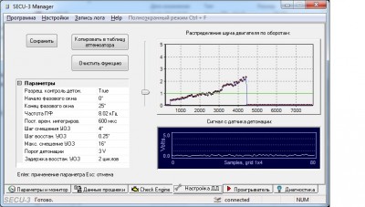

Re: Настройка ДД (Tuning knock sensor)
Спасибо! Видел! Ответил...
В данный момент покатался примерно км...120...на карте от Паулюса. Ну скажем даже без подстройки ДД мне его таблица уже больше понравилась ,чем на вложенных таблицах в прошивку.
Прилагаю картинку и если кому интересно можете сравнить по прежним моим постам с картинками на сколько ровнее мотор работает.
Только есть НО сразу. Пробовал скопировать характеристику ДД выбрал ранее файл прошивки и хотел прошить после настройки...на что мне менеджер сказал ...мол...не может прошить,не корректные данные.
Ну шум двигателя адекватный - увеличивается с ростом оборотов. А какая таблица аттенюатора при этом исполузуется?
Насчет перемычки не знаю, возможно просто сбой был. Сбои иногда бывают при использовании в опторазвязке дубовых оптронов.
