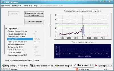

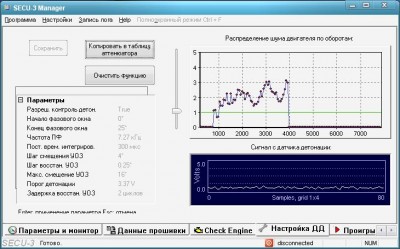

Первое что попало на глаза....поставить датчик на крепление блока цилиндров к подушке. Как раз становится между 2 и 3 цилиндрами ,как в писании по шниве (только там он стоит в верхней части блока цилиндров )Что то подумал....как вариант просто амплитуда будет меньше, а сам то шум останется и там. И получил довольно лучшие результаты. Уровни разброса пиков сигнала сразу уравнялись . Еще толком не настраивал ,просто глянул как работает датчик и что слышит.
Что и как на картинках....в пояснении к ним
По талмуту на шниву:
УСТАНОВКА
1. Тщательно очистите прилегающие поверхности блока цилиндров/датчика детонации.
2. Закрепите датчик детонации моментом 20 Нм.
это где читал http://www.automn.ru/chevrolet-niva/che ... 2-222.html
так что 20...это как надо!!!
вот что вышло при заезде...считывание после установки датчика на крепление подушки блока
Перешил всего один раз и попробовал на месте раскрутить до 4000. результат есть,но надо пробовать в движении и перешить еще

Вот сижу и раздумываю по второму скрину...
Какой раз получается ...если двиг без нагрузки крутануть ...то все же всплески бывают по осцилограмме на высоких оборотах. Вот и мысль ...то ли там цепь шум задает такой при резком отпускании педали... Вроде подтягивал...должно быть нормально ,но ...шестерни ГРМ стоят у меня не новые то. Так что на практике вот такое получается.... А при езде вроде сразу пропадает детонация за 4000

SergejGost. Осциллограммы сигнала и собираемая статистика достаточно адекватные теперь (с моей точки зрения). Теперь попробуй подстроить таблицу аттенюатора. Если после автоматического построения таблицы распределение шума по оборотам не выглядит как линия параллельная оси X (приблизительно), значит прийдется подправить полученную таблицу вручную.
Когда двигатель работает без нагрузки, то детонация не возникает. Так что сбор статистики при работе двигателя без нагрузки не имет особого смысла.

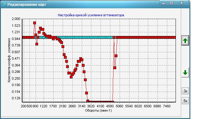

Настройку аттенюатора еще не делал. Там автоматически выстраивается довольно сложная кривая в обе стороны от начальной прямой ...как в "+" так и в "-" от оси прямой аттенюатора.
Какую таблицу поправить вручную?
Таблицу аттенюатора (на второй вкладке).

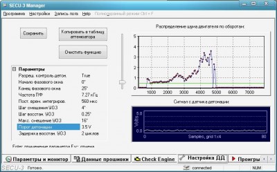

при повторном заезде выявил такую штуку....в картинках
Пробовал менять...проезжаю...считываю...открываю аттенюатор...и там не влазят импульсы в края. пробовал поменять время интегрирования ...по не особо сильно...от 200 до 560...так и не понял изменения (вернее не увидел явного изменения). когда движком крутил на вкладке ДД уровень менял....то только сдвигались края на вкладке аттенюатора в какую либо сторону ( понимаю так и должно было быть ...если график на вкладке ДД поднимается вверх....я чуть поднимаю движком возле графика уровень до середины графика....тогда в аттенюаторе с другой стороны начинает вылазить горб и не умещается в окно )
так и не уложился в нужные размеры. возможно просто не совсем попробовал интегрирование выставить правильно
и появились шумы выше 4000. Машина заметно стала тупее на высоких оборотах ( понимаю что тут неправильная корректировка от ДД идет )
