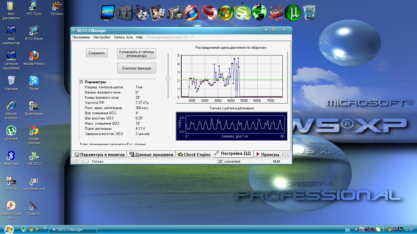

А у меня вот такая картина сложилась...датчик стоит на шпильке четвертого цилиндра которая держит впускной-выпускной коллектор. двиг 2106 1600 куб частоту фильтра поставил 7.3 ...по калькулятору...где то тут видел на форуме. В итоге идет много шума. Как можно с этим бороться? Или какие тут есть наработки?
При езде с включенным ДД ...прирезком отпускании педали с более чем 2700 оборотов,выстрелы в глушитель. При резком ускорении есть провалы. При отключении ДД все работает нормально.
каким образом можно устранить эти шумы и какое устанавливать значение фильтра? Куда...кроме отлива на головке можно установить ДД ?

SergejGost. Советую пользоваться комбинацией Alt+PrtScr или подготавливать картинки перед публикацией. Мы смотрим на окно с графиками или на Виндовс ХП? Некрасиво...
