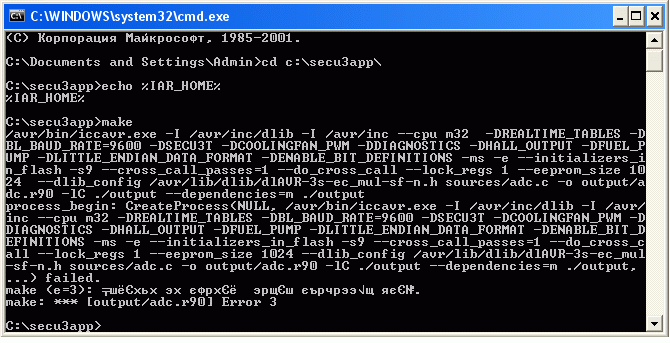

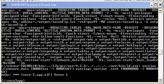

Всем привет. Помогите собрать прошивку... Хочу использовать МЗ 2112, никак не могу скомпилировать, ни GCC ни IAR. Пробовал на 3 компах - одна и та же ошибка. Скриншот во вложении...
Re: Прошивка (Firmware)
Vasili4, прошивка, которую ты пытаешься скомпилировать не влазит в ATMega16. Попробуй выкинуть ненужные опции, если не поможет, то нужно перепаять ATMega16 на ATmega32.
Спасибо! Поменял чип на мегу32 и все скомпилировалось! Для атмеги16 ни с одной опцией не компилируется

Предыдущие прошивки еще влазили в ATmega16, но не со всеми опциями. Последняя прошивка из репозитория уже не влазит в ATmega16.Спасибо! Поменял чип на мегу32 и все скомпилировалось! Для атмеги16 ни с одной опцией не компилируется

Прошивку из релиза 03072012 сам собирал или брал готовый бинарник? Дело в том, что старые прошивки собранные последними версиями ИАР могут иметь пропуски зажигания, возможно из-за этого и глохнет двигатель. Прошивка из последнего релиза не будет работать если она собрана с GCC, так как там есть баги проявляющиеся только при сборке с GCC. В последней версии прошивки из репозитория я исправил и пропуски зажигания и баги связанные с GCC.
По поводу последнего скрина, судя по всему ты неправильно установил (или забыл установить) значение переменной окружения IAR_HOME. В Makefile_iar есть пример вверху и обязательно значение должно быть в "".
