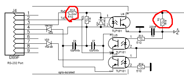

PL2303 + опторазвязка , не работают у меня лично выше 19200 , ну или 24400 чтоль ... ставлю 19200 - выше и не нужно . 9600 впринцыпе хватает , просто я прошивку переписываю и все в железе проверяю , очень долго ждать заливки (((
Подбери ниминалы резисторов в оптронной развязке и будет тебе щастье. На оптронах TLP181 должно работать без сбоев на скорости 57600 бод.

ну на 9 вольтах PL2303 шнурка , да простор для резисторов имеется. на 3.3 я вообще стабильность не добился . нужно ставить опыты тут расчеты не проканывают . оптроны у меня из БП комповых . не помню точное название .
Они могут иметь существенно другие параметры (а могут быть вообще "дубовыми") и для них те номиналы резисторов что указаны в схеме будут другими.
Попробуй R10 увеличить, а R13 уменьшить.
Нужно смотреть осциллографом поставив максимальную скорость. Подбирая резисторы добиться более резких фронтов импульсов.

спасибо , просто мне было лень заниматься этим . не так уш и важна скорость эта.
