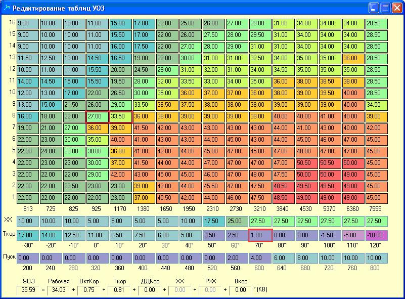

Добавлен режим редактирования карт УОЗ в режиме таблицы с отображением рабочей точки, текущего значения УОЗ и его составляющих.
