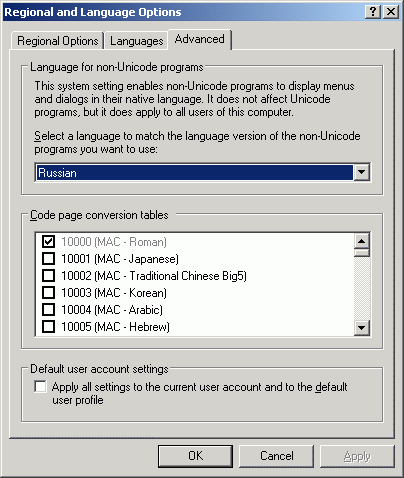

SECU-3 Manager может быть скомпилирован как с поддержкой UNICODE так и без него. Я компилирую его без поддержки UNICODE так как для русского языка достаточно обычной кодировки. При этом нужно настроить ОС так, чтобы она подставляла нужный язык при запуске программ не поддерживающих UNICODE. Например в Windows XP SP2 это выглядит как показано на рисунке.
Для программ не поддерживающих UNICODE выбран русский язык.

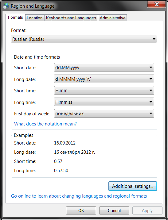

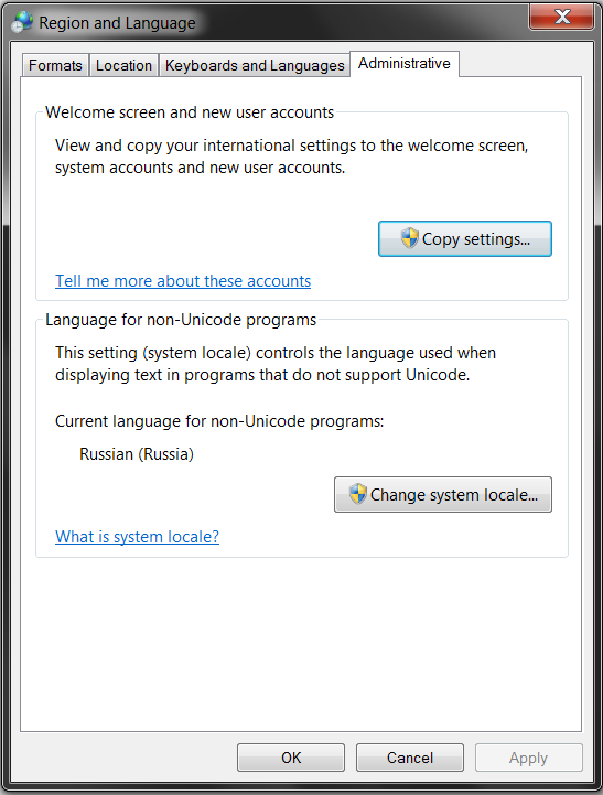

Win7 x86 En, локаль - Россия (формат даты/времени - русский). Версия менеджера от 08.09.2012.
Менеджер загружается с англ. языком. Попытка смены языка ничего не дает, даже после перезапуска англ, хотя выбран русский.
Меня проблема не беспокоит, её имхо лучше оставить до тех времен, когда почти нечего делать будет.
Соответствующая опция в вин7 на скриншоте.

Вижу что виндовс английская. Руский то хоть в системе установлен? MUI?

Русский в системе есть :) Есть даже русскоязычные приложения))
