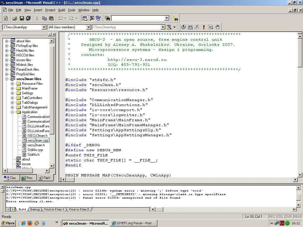

Пытаюсь собрать Manager, чтото не получается всегда выдаёт одну и ту же ошибку в стандартном файле "exception" как на скриншоте, подскажите в чём причина уже всю голову сломал?

Наверное стидия криво установилась, попробуй сервиспаки поставить. А вообще, последние релизы менеджера уже не собираются 6-й студией без шаманств (это произошло после перехода на cmake, в нем есть баг, который разработчики скорее всего не исправят). cmake криво генерирует файлы проектов для 6-й студии.
