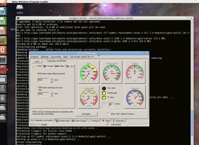

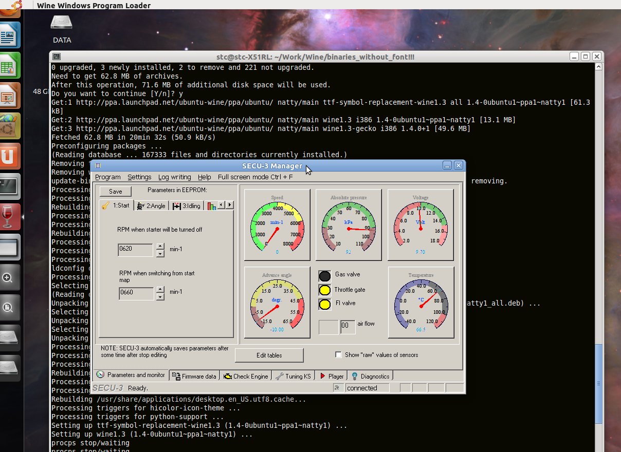

Сегодня попробовал запустить SECU-3 Manager под Linux c использованием Wine (У меня Ubuntu Natty Narwhal). Работает хорошо.
Опишу что нужно.
Wine желательно устанавливать последних стабильных версий (Можно поэкспеременитировать). Я устанавливал через Ununtu Softaware Center (несколько кликов мышкой). В интернете полно информации как устанавливать, например можно посмотреть тут http://www.winehq.org/download/ubuntu
Дальше нужно настроить COM порт. Если с драйверами все в порядке, то соответствующий COM порт можно найти набрав комунду:
Code: Select all
ls /dev
Например мой USB2COM переходник определяется как /dev/ttyUSB0
Так как именование устройств у Windows и Linux разное, то нужно создать ссылку в директории ~/.wine/dosdevices набрав команду:
Code: Select all
ln -s /dev/ttyUSB0 ~/.wine/dosdevices/com1
При этом нужно указать правильное имя устройства и нужный номер COM порта.
Это все!

Последовательность команд для установки Wine 1.3 из командной строки для Ubuntu:
sudo add-apt-repository ppa:ubuntu-wine/ppa
sudo apt-get update
sudo apt-get install wine1.3
