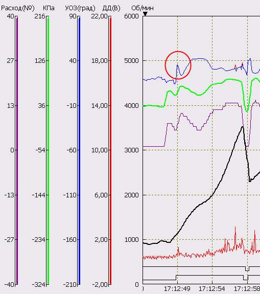

На рисунке у тебя , отсчеты по времени (1-141)?
Какая передача?

да график , это просто график лога , а лог строится по точкам времени .
это вторая передача . выкат на ХХ 800 , дроссель 0 . и моментально в 100% .
методику я уже описывал - если заставить менеджер "качать УОЗ" +-5 градусов или 2 градуса . и писать лог . а потом делать выборки по октану , и расходам , вычисляя ускорения найти лучшее .

ну думаю что логи мои бессмысленны - картинка наглядно показывает все . а в логе ничего больше и нету интересного )))
Stranger21 wrote:да график , это просто график лога , а лог строится по точкам времени .
Ну, а сам -) чувствуешь прибавку? (4%)
+- 5 градусов должны оказать влияние!
