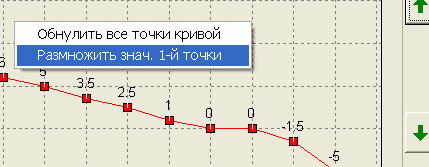

Реализовал на базовом уровне меню с дополнительными функциями в окне редактора кривых. В дальнейшем буду наполнять его полезными функциями. Пока только для 2D редактора, позже добавим и для 3D.
Voytik, я помню о том что ты просил, позже добавлю.
Предлагайте и я добавлю еще!
- (9.94 KiB) Not downloaded yet

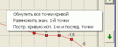

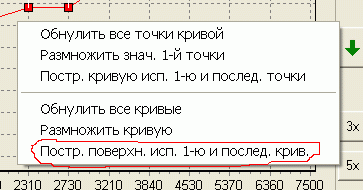

Re: SECU-3 Менеджер
Еще расширил функционал.
- (7.31 KiB) Not downloaded yet
- (8.1 KiB) Not downloaded yet
