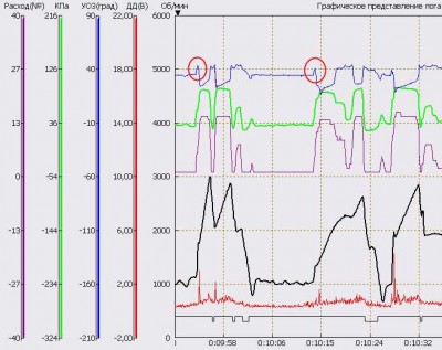

Можно набрать достаточно примеров. Ниже привел еще один.STC wrote:Явление наблюдается каждый раз? Может быть попробовать отключить температурную коррекцию и ДД и попробовать без них?
Про температурную коррекцию и ДД несогласен - температурная коррекция дает общее смещение УОЗ и изменяется медленно.
Влияние ДД тоже невидно. Если бы была детонация было бы заметно по логу ( по крайней мере по восстановлению угла после удара).
На картинке ниже привел еще один случай.
Этот случай могу объяснить так: SECU на карте хх(это УОЗ 12-13град), затем переход на рабочую карту в расход 1-8 (это УОЗ 38-40град). Пока значения в буффере по давлению усредняются получаем переходной процесс. Обороты при этом низкие - между строками лога (80мс) проходит 2-3 цикла.

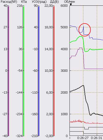

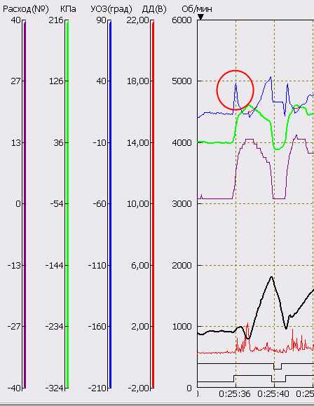

В смысле РХХ включен ?STC wrote:А РХХ включен при этом?
Снизу на картинке два дискретных параметра - самый нижний концевик карба(вкл/выкл), выше эл.клапан.
Видно, что до 0:25:36 концевик был отключен, а клапан включен. Обороты ~ 900 об/мин. В общем ХХ. (Я говорю про картинку выше)
P.S.
Ты имеешь ввиду регулятор ХХ ? Да включен.
А вот картинка при ПХХ

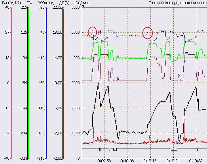

Пожалуй я был неправ насчет усреднения в буфере ДАД. В этом случае там тоже должен быть выброс...STC wrote:А РХХ включен при этом?
А насчет РХХ ты наверно оказался прав. Просмотрел свои логи с отключенным коцевиком карбюратора ( именно он включает РХХ). Выбросы гараздо меньше. У меня концевик не размыкается сразу после открытия дросселя (я гдето уде говорил про это). Ниже привел картинку с отключенным концевиком. Здесь все граздо лучше -)

Посмотрел в таблице УОЗ - разница УОЗ между 1 и 7 расходами может достигать 12 град. Т.е. выброс УОЗ 6-12 град может быть только за счет таблиц УОЗ (в диапазоне оборотов 800-1700).
Если присмотреться к последней картинке, то видно что на ХХ УОЗ порядка 30-35град. Если учесть, что УОЗ при РХХ был 17град можем получить недостающие ~20град выброса -).
Т.о. при большом различии УОЗ ХХ и УОЗ для расходов 1-7 рабочей карты можем поиметь выбросы до 20град.
Я не хочу обобщать, возможно это проявляется только у меня.
