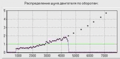

Попробую расписать (как я это понял) расчет таблицы аттенюатора на примере.
Есть шум двигателя (рисунок ниже). Необходимо получить сигнал из HIP в диаппазоне 0-2В (среднее значение 1В) с пиковым уровнем до 5В.
Из анализа логов я знаю, что этому критерию соответствует (достаточен) коэф. усиления 0.944.
Т.о. (в соответствии с графиком) на 4500 об/мин необходимо будет установить коэф усиления 0.471.
На 6500 об/мин необходимо установить коэф усиления 0.236 и т.д.
Промежуточные значения заполняем соответственно.
Вот такой экзерсис получился ... -)

Это при условии, что при построении показанного графика шума использался КУ=1.0, в противном случае надо перемножать старый КУ на корректирующий КУ. Можно сделать как я предлагал, можно сделать как ты предлагаешь - результат будет одинаковый.serge__5518 wrote: Т.о. (в соответствии с графиком) на 4500 об/мин необходимо будет установить коэф усиления 0.471.

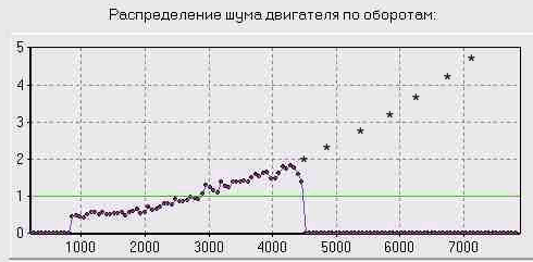

вот как бы результат
собственно все видно .
