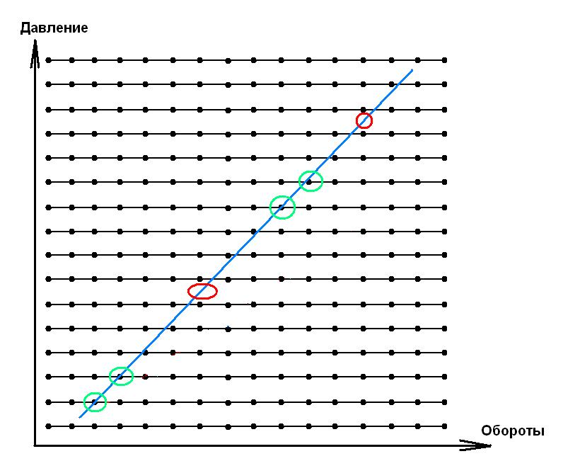

Намалевал картинку с тем, что имел в виду.
Здесь:
- чёрные горизонтальные линии с точками - кривые УОЗ для одного значения давления, "вид сверху".
- синяя линия - примерное изменение рабочей точки двигателя в приведенных координатах.
- зелёными кружками обведены точки таблицы, с которыми совпадает или почти совпадает рабочая точка двигателя. Здесь можно точно подстроить ОУЗ.
- красными кружками помечены рабочие точки двигателя, которые находятся "по давлению" между двумя кривыми. Здесь изменять УОЗ нельзя - не совпадает с точками таблицы, которые мы и изменяем.
Во время изменения кривых нужно подбтрать режим двигателя так, чтобы рабочая точка находилась как можно ближе к точке таблицы. И отображать на экране в таком виде. УОЗ в виде числа сбоку.
						Здесь:
Re: Редактирование кривых УОЗ в реальном времени
А значения в численном виде показывать только напротив тех точек, которые обведены кружками?
Не понимаю почему нельзя просто показывать на графике текущую используемую точку?
Честно говоря мне не совсем понятно как строить прямую. Если я правильнь понимаю то нужно непрерывно собирать статистику по каждой точке - частоту ее использования и строить прямую на основе множества точек с максимальной частотой использования. Может проще каждую точку раскрашивать определенным цветом в зависимости от частоты ее использования?
Значение текущего УОЗ просто отображается где-то рядом с графиком, может крупным шрифтом.
На графике отображается рабочая точка на выше приведенной сетке. По её положению на графике пользователь сам определяет - редактировать ближайшую точку таблицы или нет и какую именно.
Прямую (синюю) я нарисовал условно. Это траектория изменения положения рабочей точки двигателя. Она может быть и кривой, причём не линией, а полосой в зависимости от режима работы двигателя.
Пользователь устанавливает режим работы двигателя, подводя его рабочую точку к табличной и начинает её изменять. Потом переходит к следующей и т.д.
Статистику собирать наверное не нужно, просто на время процесса редактирования (до сохранения) изменённые точки закрасить в другой цвет, тогда пользователь будет видеть, какие точки он ещё не изменял.
Основная моя идея заключалась в изменении системы координат отображения таблицы - с "УОЗ от оборотов" на "давление от оборотов" для исключения редактирования, когда рабочая точка не находится возле точки таблицы. Так нагляднее и точнее.
Хорошо, теперь понял. Будем иметь ввиду. Нужно поискать библиотеку для рисования/редактирования 3D графиков с подходящей лицензией. Скорее всего прийдется рисовать самим.
Для отображения моего варианта графиков 3Д не нужно - он плоский. Кроме того, 3Д будет в принципе избыточным для редактирования таблиц.
