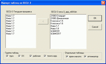

Сделал импорт и экспорт таблиц SECU-3. Таблицы аттенюатора и времени накопления можно тоже импортировать/экспортировать. Кроме этого можно импортировать/экспортировать таблицы между разными прошивками, например между ATMega16 и ATMega32 (64, 128). Также добавил аналогичную возможность для импорта данных из другой прошивки. Это будет полезно если у вас был блок на ATMega16, а потом вы перешли на ATMega32.
