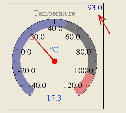

Сделал индикацию положения ВЗ. Долго думал где найти место для нее и место нашлось - в правом верхнем углу прибора температуры.
Значение также пишется в лог файл.
Отображается закрытие заслонки в процентах.

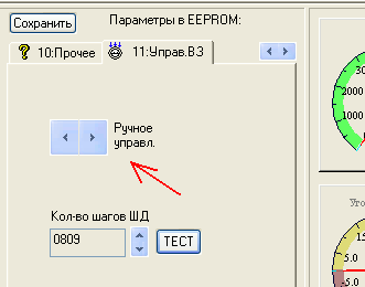

Добавлен ручной режим управления воздушной заслонкой. Этот режим будет полезен во время настройки.
Положение заслонки меняется кнопками показанными на картинке. После первого нажатия на любую из 2-х кнопок активируется ручной режим, который будет действовать до выключения зажигания.
(7.06 KiB) Not downloaded yet
oberon2010
Posts: 61
Joined: Tue Jan 08, 2013 6:10 pm
Post by oberon2010 »
Здравствуйте!
Почитал тему, ну нету у меня в манагере доп.приборов, и всех тех примочек, которые здесь описаны, почему?
ps для STC за регулеровку курсорными клавишами СПАСИБО!! очень удобно стало.
pss скачал описалово (PDF) для манагера, нет в моем манагере таких настроек, (скачал даже последний релиз)
