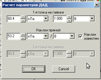

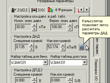

На вкладке "4:Функции" появилась кнопка калькулятора параметров ДАД. Данный калюкулятор облегчит настройку ДАД.

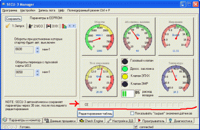

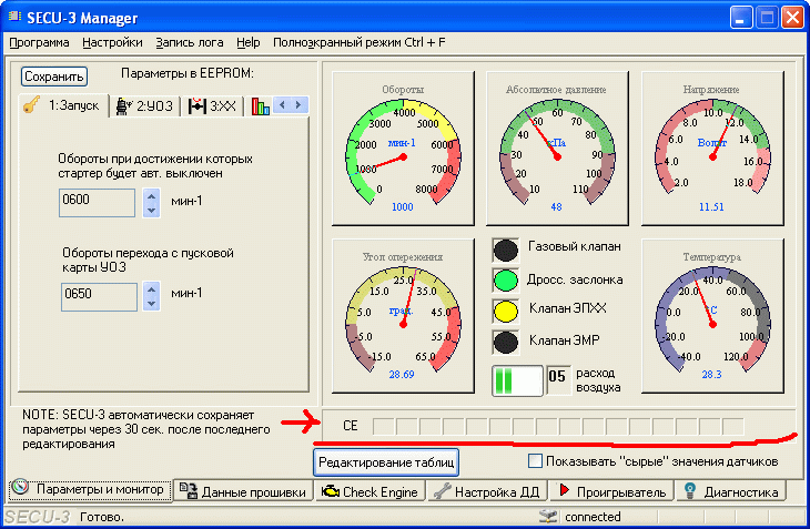

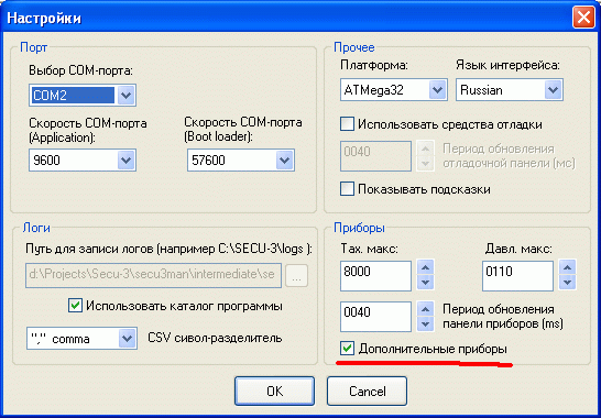

Завершается подготовка к релизу. Очередные нововведения в SECU-3 Manager:

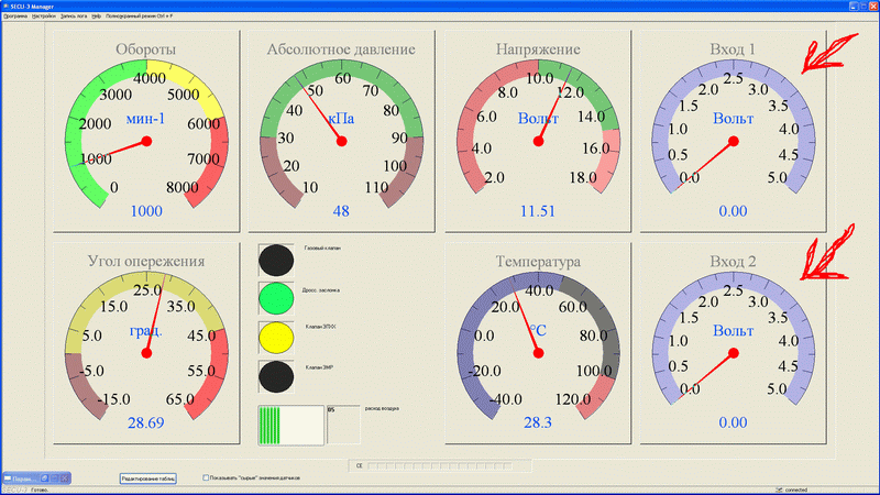

Дополнительные приборы
Разрешение/Запрещение дополнительных приборов
Появилась панель СЕ на первой вкладке

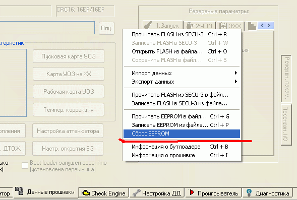

На второй вкладке появился пункт меню "Сброс EEPROM". Работает аналогично перемычке "Default EEPROM"
