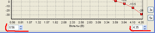

Исправил периодически возникавший баг с окнами ввода в окне редактирования кривой ДТОЖ.
Проблема была в локали. В 2-х разных местах использовались разные функции перевода чисел в строки. Одна функция брала настройки локали из настроек в виндовс, другая из настроек библиотеки С.
