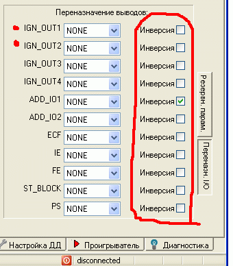

Добавлена возможность инверсии для каждого входа/выхода.
- Добавил возможность переназначать 3,4 каналы зажигания на свободные выходы:
Будет полезно тем, кто использует синхронизацию от ДНО+ДУИ и нужно больше 2-х каналов зажигания.

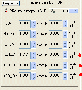

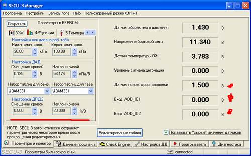

Настройка ДПДЗ и возможность просмотра значений напряжений
Корректировка погрешностей АЦП и делителей для новых функций

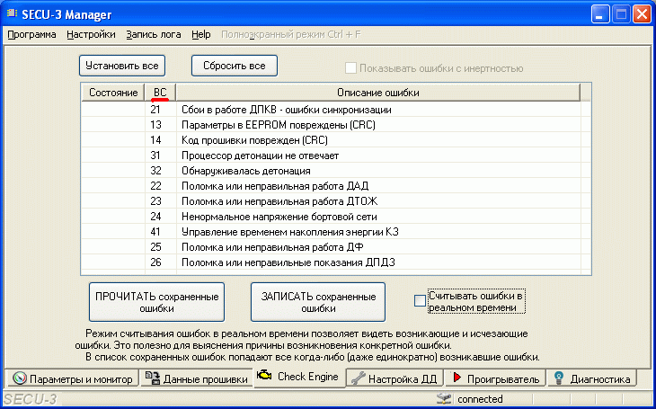

Блинк коды:

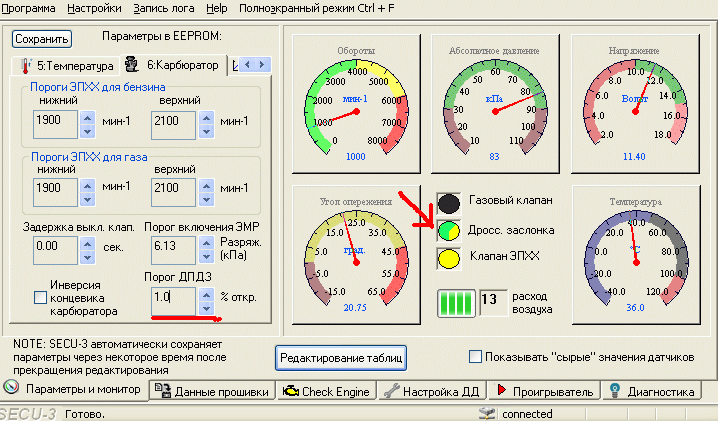

Добавил привязку концевика карбюратора к ДПДЗ. На вкладке нараметров "6:Карбюратор" появился параметр, который задает порог переключения между ХХ и рабочим режимом (аналог концевика карбюратора при использовании ДПДЗ). Этот же параметр переключает что используется: концевик карбюратора или ДПДЗ. Если значение установлено в 0, то переключение на ХХ происходит по концевику карбюратора.
Также добавил отображение положения дроссельной заслонки. Индикатор "Дросс.заслонка" заполняется зеленым цветом в зависимости от положения дроссельной заслонки.

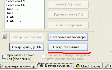

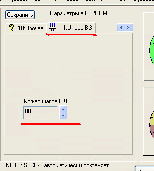

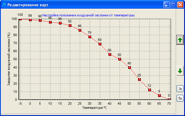

В менеджер добавлена настройка таблицы зависимости положения воздушной заслонки от температуры.
И отдельная вкладка в параметрах для настройки управления воздушной заслонкой. Пока на вкладке только 1 параметр, по мере совершенствования алгоритмов параметры будут добавляться.
- (21.41 KiB) Not downloaded yet
