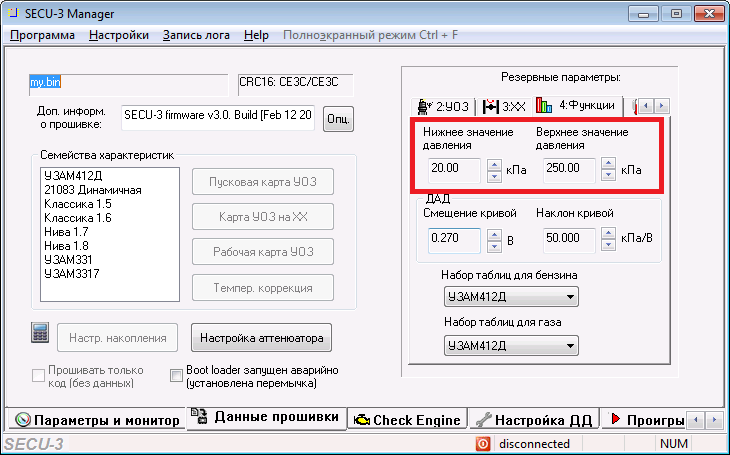

в менеджере есть индикатор расхода воздуха, и возник такой вопрос, какой расход воздуха, какому давлению соответствует?
Posts: 2420
Post by STC »
Я использовал понятие "расход воздуха", но оно чисто условное. Это просто номер текущей кривой по оси ДАД (по одной оси абсолютное давление, по другой - обороты). Узнать какой расход воздуха, какому давлению соответствует очень просто. В менеджере, на вкладке параметров "Функции" есть два параметра: Нижнее давление, Верхнее давление.
Диапазон образуемый разностью Верхнее - Нижнее распределен между 16-ю кривыми по оси ДАД. Нижнему соответствует 0-й номер, верхнему - 15-й.

гм, тоесть получается, исходя из моих настроек:
1й расход - 20 - 34,375 кПа
2й расход - 34,375 - 48,75 кПа
3й расход - 48,75 - 63,125 кПа
4й расход - 63,125 - 77,5 кПа
5й расход - 77,5 - 91,875 кПа
6й расход - 91,875 - 106,25 кПа
7й расход - 106,25 - 120,625 кПа
8й расход - 120,625 - 135 кПа
9й расход - 135 - 149,375 кПа
10й расход - 149,375 - 163,75 кПа
11й расход - 163,75 - 178,125 кПа
12й расход - 178,125 - 192,5 кПа
13й расход - 192,5 - 206,875 кПа
14й расход - 206,875 - 221,25 кПа
15й расход - 221,25 - 235,625 кПа
16й расход - 235,625 - 250 кПа
но у меня про атмосферном (100кПа) давлении получается 16й расход, или оно за верхний предел берет атмосферное(то которое перед пуском двигателя) давление?
Насколько я понимаю мне нужно подогнать нижнее давление=давление на холостых, верхнее давление=пофигу какое, но не менее атмосферного.

расход на ХХ = №3-4
1 расход - режим ПХХ
16 - тапка в пол
нужно на заглушеном выставить давление сколько показывает Гисметео например )
в режиме ПХХ заметить минимальное давление для вашего мотора , для моего например это 13 .
и поставить в соотв настройки .
сколько кпв на вольт это из документации на дад
максимальное давление , это нужно заметить при тапке в пол сколько показывает . у меня 98
тоже вбить в графу.

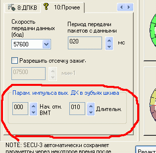

Реализован настраиваемый выход импульсов для ДХ или тахометра.
Параметры импульса можно редактировать из менеджера:
Импульс можно сдвигать относительно ВМТ, изменять длительность импульса (скважность).
(16.42 KiB) Not downloaded yet

ДХ -
малы диапазоны!
-6 и +12 это как понимать 6 до ВМТ ? и 12 после ? зачем? уш лучше наоборот 12 до и 6 после
длительность всего 20! этого мало!!!! у меня 21!
проверил 12 оказывается До ВМТ .
для моей версии выхода секу3 , таким же как 3т , но програмно без инверсии . получилась такая настройка = 10 начало 9 длительность
но для правильной версии секу3 и 3т и апаратно и програмно - получим инверсию
нужна настройка будет тогда
1 начало и 21 длительноть - а не получается ! 20 макс .(
предложение - добавить пределы , и все таки + и - начала наверное вернее наоборот - так понятнее что минус это До
