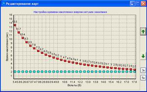

Новая фича в SECU-3 Manager - Калькулятор времени накопления (Dwell calculator)
Нажать кнопку:
Появится окно:
Результат:
Нажать кнопку:
Появится окно:
Результат:
- (12.66 KiB) Not downloaded yet
- (17.53 KiB) Not downloaded yet
- (5.99 KiB) Not downloaded yet
p.s. Правильность калькулятора нужно проверить
