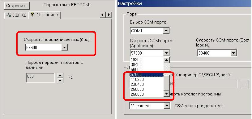

В менеджере нашел такую ситуацию - устанавливаемая скорость RS в прошивке ограничена на 57600, а в настройках менеджера может быть больше. Картинка приложенa.
Наделал немного скриншотов - начну делать заготовку хелпа с картинками. Нужно как-то определиться с тем, как выкладывать промежуточные результаты и вносить изменения и дополнения, если еще кто-нибудь присоединится. Я, например, пока не вникал в некоторые параметры и не представляю, как их описать.

Ну да, в менеджере много скоростей которых нет в прошивке. И в чем тут проблема? Вдруг тебе приспичит сделать в своей прошивке такую скорость которую другая прошивка не поддерживает, и что я должен делать для каждой прошивки свой менеджер?
В прошивке скорость ограничена из-за кварца. А смысл в больших скоростях? 9600 вообще хватает, не говоря уже о 57600.

Просто, если менеджер, который предназначен для работы с устройством, позволяет выбрать для работы скорость, которую нельзя при помощи этого же менеджера установить в устройстве, то это странно.Ну да, в менеджере много скоростей которых нет в прошивке. И в чем тут проблема? Вдруг тебе приспичит сделать в своей прошивке такую скорость которую другая прошивка не поддерживает, и что я должен делать для каждой прошивки свой менеджер?
