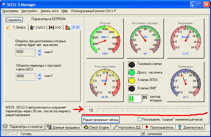

Добавил индикацию клапана ЭМР. Место нашлось, почему бы и нет.

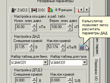

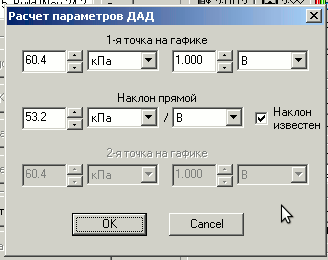

На вкладке "4:Функции" появилась кнопка калькулятора параметров ДАД. Данный калюкулятор облегчит настройку ДАД.

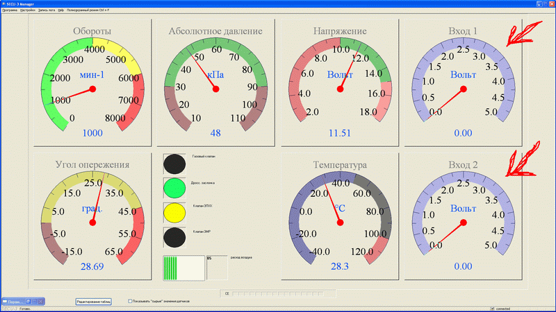

Дополнительные приборы

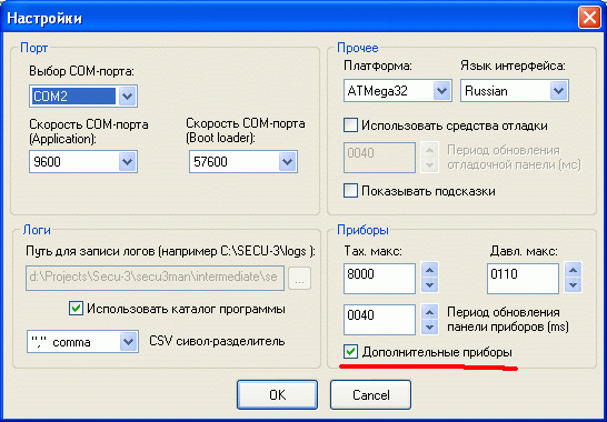

Разрешение/Запрещение дополнительных приборов
Появилась панель СЕ на первой вкладке

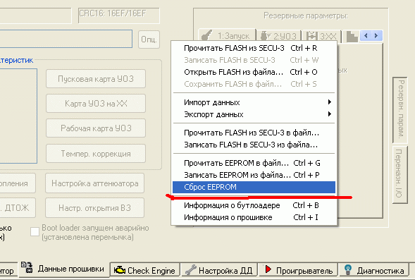

На второй вкладке появился пункт меню "Сброс EEPROM". Работает аналогично перемычке "Default EEPROM"
