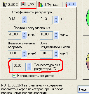

Добавлена возможность редактировать порог включения регулятора оборотов ХХ. Раньше он был жестко задан в прошивке (70 °C), теперь его можно редактировать из менеджера.
- (20.6 KiB) Not downloaded yet
STC красавчик!STC wrote:Добавлена возможность редактировать порог включения регулятора оборотов ХХ. Раньше он был жестко задан в прошивке (70 °C), теперь его можно редактировать из менеджера.
