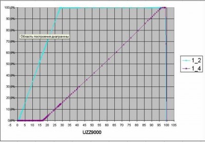

вот первое попавшееся картинка отображающая кратко суть вопроса, есть еще из книжки , но не попалась на глаза .
размерности - первая дорожка от 0 до 28 градусов , напряжение от 0.02 до почти питание
вторая дорожка от 17 до 85 (по диагностике ,физическое открытие дроселя 90 гдето) и напряжение тоже от 0.02 до почти питание.
имеется вот такой ДПДЗ , он состоит из двух дорожек , подключенных параллельно к питанию
обще принятые обозначение -1 масса 5 питание , 2 выход первой дорожки (та что от 0 град работает) 4 - выход второй дорожки
теперь вопрос ) кто нибудь представляет простую формулу КАК это перевести в линейную величину - угол дросселя?

Два пина на ацп + два графика для обоих дорожек + простейший алгоритм расчета положения дросселя. Судя по приведенному графику там вообще линейные показания, по сути даже графики не надо достаточно наклона и смещщения.

да значения двух дорожек линейные , ты мне скажи как их сложить в одно ? нужно же чтобы числа градусов открытия были для программ расчета , а у меня тут их два , как их сложить? Есть мысль попробовать в екселе построить три графика - два этих и результирующий прямой и заставить его найти формулу )

Ты хочеш аппаратно обьеденить обе дорожки через ОУ в один сигнал? хм, тут без логики не обойтись, понадобятся ифы.
Если завести обе дорожки на АЦП то будет гораздо прощще.
условия:
1. ацп восьмибитный (0-255)
2. оба канала ацп по обоим доржкам уже отработали и у нас есть две переменных
3. показания дорожек дпзд линейны
Без делений получилось, но в общем думаю суть понятна.

uint8_t dpdz1, dpdz2, dpzd_result;
#define DPDZ_POROG 229 // ~90% от напряжения питания или ~25% положения дроссельной заслонки
#define DPDZ1_NAKLON 28
#define DPDZ2_OFFSET 17
#define DPDZ2_NAKLON (85 - DPDZ2_OFFSET)
if (dpdz1 < DPDZ_POROG) {
dpzd_result = (uint_8) ((dpdz1 * DPDZ1_NAKLON) << 8);
else dpzd_result = (uint_8) ((dpdz2 * DPDZ2_NAKLON) << 8) + DPDZ2_OFFSET;

только имей ввиду что dpzd_result будет в процентах!
если хочеш могу приложить готовую модель в экселе
, руки зачисались решил проверить написанный алгоритм
Судя по модели коэфициенты:
надо заменить на следующщие:
#define DPDZ2_OFFSET 14
#define DPDZ2_NAKLON 86
почему именно так я не понял но подогнал под результат
воть модель, можеш сам поигратся с константами

подгонять придется в реальности - у меня моник в диагностике показывает угол дроселя , правда не от физического нуля( .
заслонка стоит в неком НУ , он равен примерно 2.7 -3.3 градуса , но в этом месте на первой дорожке 0.18-0.21 вольт и это принимается моником за 0.
ну можно и в нашем эбу будет не от 0 считать .
когда я писал прогу для обратной имитации -- от линейного волго дпдз получить на выходе два сигнала моего дпдз моник , то если я ставил не 11 градусов расхождение дорожек , то моник в ошибку вылетал .
16-27 вроде как оптимальное положение .
конечные напряжения тоже имееют место быть значимыми
например нужно будет точно сделать связь между питанием дпдз и Vref АЦП , только тогда естественный износ дпдз не будет влиять на показания .
в монике питание на дпдз заведено от 5 вольт через 30 ом и это есть Vref ацп .
тут придеться ставить делитель на 3.3.
