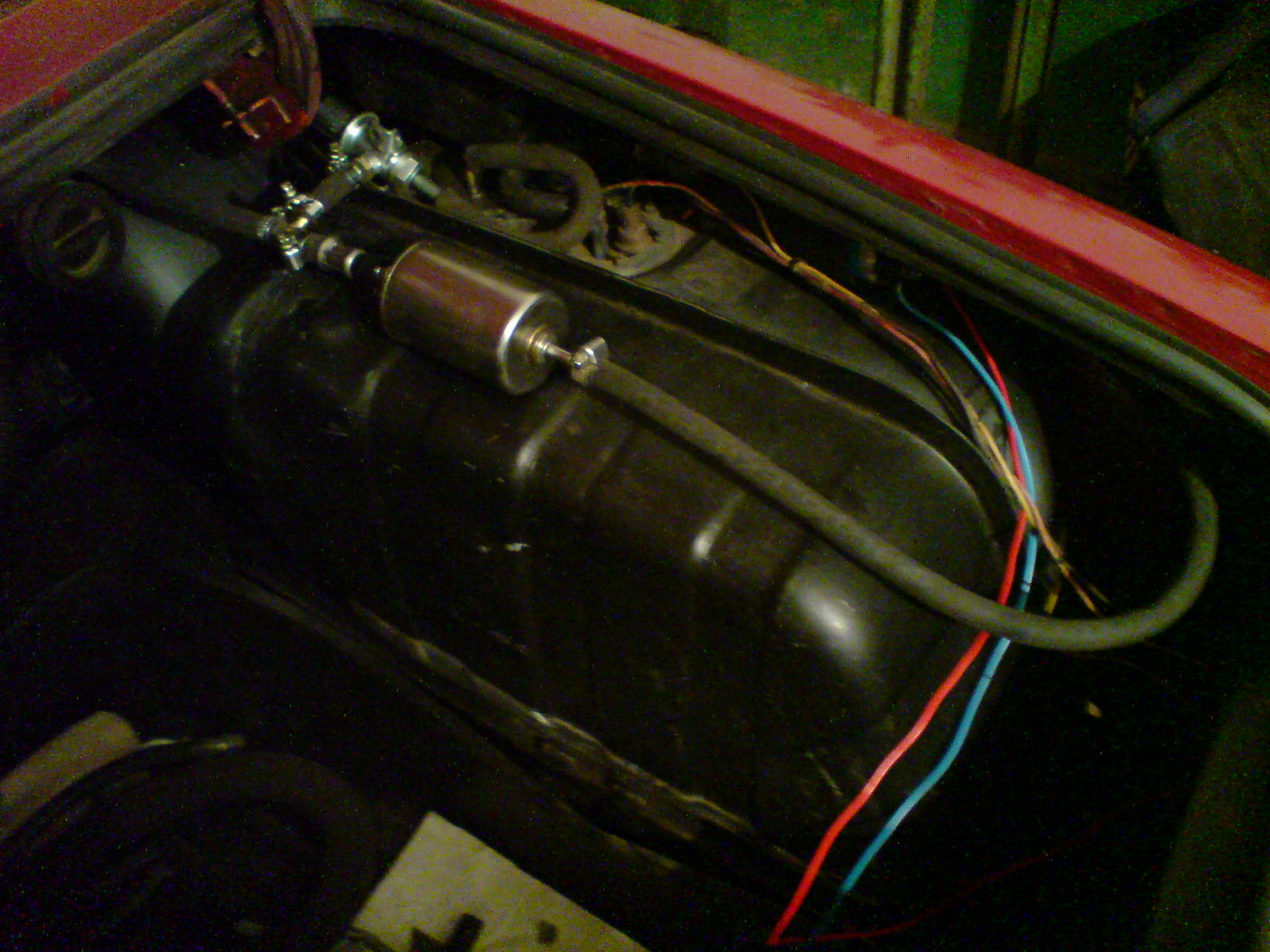

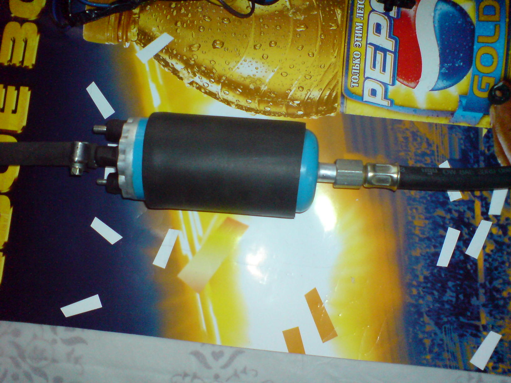

В этом вопросе очень большой простор для творчества. У внешнего насоса приимущество в том что вмешательство в стандартную систему питания минимально но шума при работе больше. Подающий топливопровод я поставил от восьмерки, а родной использовал как обратку - она по сечению меньше. На выходе насоса в респределенном впрыске давление под 3 атмосферы. При таком давлении даже маленькая утечка топлива при наличии искры может превратить всю систему в паяльную лампу со всеми проистерающими от сюда последствиями. Поэтому все стыковки нужно сделать очень тщательно и с двойным запасом ну и само собой регулярно их проверять при эксплуатации.

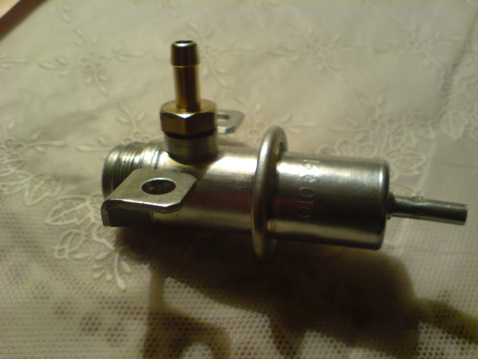

Так я сделал регулятор давления топлива

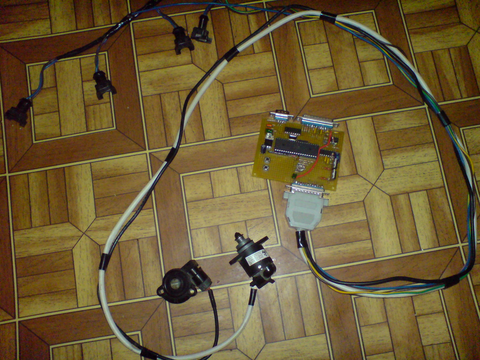

Моя перефирия (для наглядности).

Вадим браво,РДТ остроумно сделан для классики.
А что за контроллер на макетке?

отмечу один косяк - как сделана связь бака с атмосферой ? применена хитрая крышка с клапаном? просто вижу под обратку задействовали имено трубку связи. без связи с атмо - инжектор работать не будет . я у себя просто впаял еше одну трубку в крышку с датчиком . и связь оставил как есть . даже адсорбер ставил )))
Re: Периферия (датчики и исполнительные механизмы)

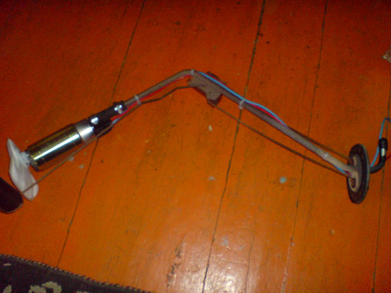

Stranger21 про воздух я в курсе, я не закручиваю заливную пробку до конца, да и вобще это пока эксперементы. Решил сделать по другому, непонравился мне Волговский насос,слишком шумный, тяжёлый, лишнее место занимает, но впринципе неплохой насос. Поставил погружной ВАЗовский, и доволен, по крайней мере не шумит.

да согласен . у меня волговские все шумят не хорошо , но так как у меня давление системное всего 1 ачко , то я питаю насос через резистор от печки классики . и тишина в принципе ) . однако насос от мерседеса какогото еще тише ) правда он вообще 5-6 очков давит в упор )
на ниву я наверное в бак поставлю тоже насос . может даже родную нивовскую конструкцию , вроде баки одинаковые у них .
