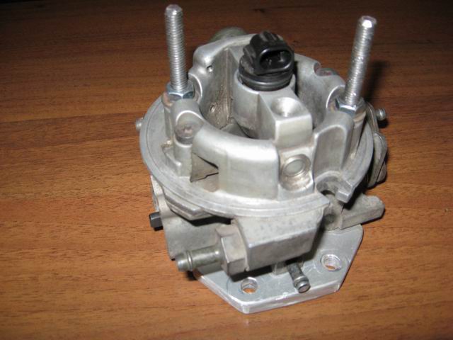

может кому пригодится мое решение установки моновпрыска GM опель 1.6
под моновпрыском переходная плита под посадочное место карба,сверху переходная гильза под стоковый корпус вазовского фильтра.

а две трубки для чего ?

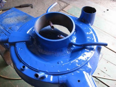

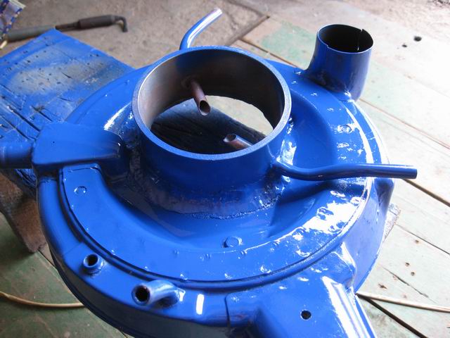

Обясни, что сделал с мешающей переходной пластине пипулькой с тремя штуцерами и как крепил корпус фильтра к монику (именно место крепления). Может фотки есть.
Re: Впускная система для моновпрыска
1.Обясни, что сделал с мешающей переходной пластине пипулькой с тремя штуцерами
выкинул я ее, а отверстия заглушил, я посчитал ее ненужной.
2. на моник сверху насаживается кусок трубы на герметике, фильтр продырявлен по диаметру трубы(примерно 115 мм, непомню), и прихвачен сваркой в нескольких местах, а затем обмазан герметиком (белый автомобильный). вся конструкция прижимается к монику 2-я пластинами через шпильки м8 упираясь краями во внутреннюю часть воздушного фильтра. фото выше.
