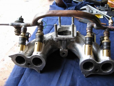

на машине хочется попробовать, но позже, машина в гараже, счас не езжу, тут морозы ударили, у нас в хохляндии сильные морозы- редкость, я тепло люблю, надо снять блок с машины всунуть туда твой алгоритм, проростить его там, и поэтому поводу вопрос:
у меня коллектор вот такой, наверное будет лучше считать наполнение 2 раза, для 1-4 и 2-3 цилиндров, т.к. оно будет разным?

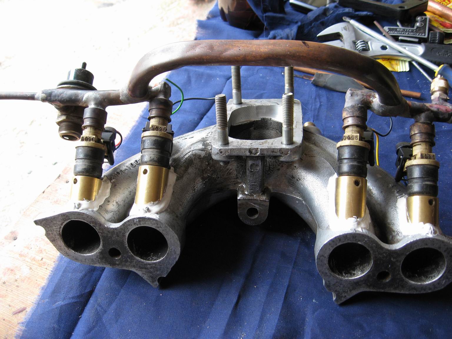

а коллектор у саши нормальный. правда маленький. я свой инжекторный вчера пролил, измерить объем его - 5 литров, т.е. 2 полных объема двигателя. каждая дудка ~700мл и более 2 литров центральный рессивер.

lsasha7, если на входе перед дросселем не делать рессивер то все нормально будет, просто VE выше еденицы не будет подниматься т.к. на таком коротком и не равнодлинном коллекторе резонанса не будет.
Для справки по резонансу на впуске, трубы диаметром 40мм при длинне 60см дают резонанс на 4000об, 40см на 6000об, это при рессивере в ~1/2 от обьема двигателя. При увиличении сечения каналов их надо удлиннять. Оптимальная продольная форма каналов "плавное сужение от входа к выходу" как бы воронкой в 0,5-1,5 градуса без ступенек окалины и резких заломов. Если фазы ГРМ широкие (спорт валы) то на впуске специально делают ступеньку чтобы дыра в голове была больше дыры на выходе из впускного коллектора на 1-2мм это позволяет малыми жертвами снизить противопульсацию на низких и средних оборотах. Так же делают аналогично на выпуске, только там уже дыры больше в выпускном коллекторе (улудшает очистку цилиндров от продуктов сгорания на частоте противофазы), но это уже реже и смотреть надо т.к. нужно далеко не всем.
У тебя каналы узкие, на взгляд милиметров 25, и короткие, внутринние сантиметров 20 внешнеие 25, что в сумме даст резонанс на оборотах за 10000 при правильно подобранном рессивере.
