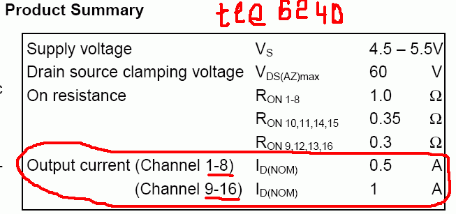

nikll
Почитай внимательно даташит. Если лень, то прочти цитату внизу и сравни с тем что на рисунке. :oops:
Цитата из даташита:
In addition to the serial control it is possible to con-trol channel 1 to 4 and 9 to 12 direct in parallel with a separate input pin.
