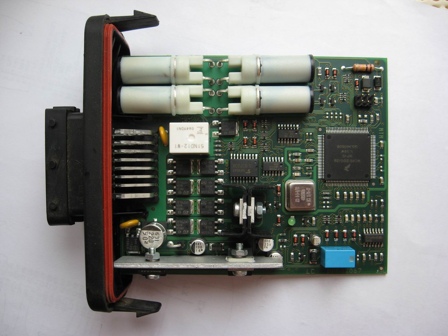

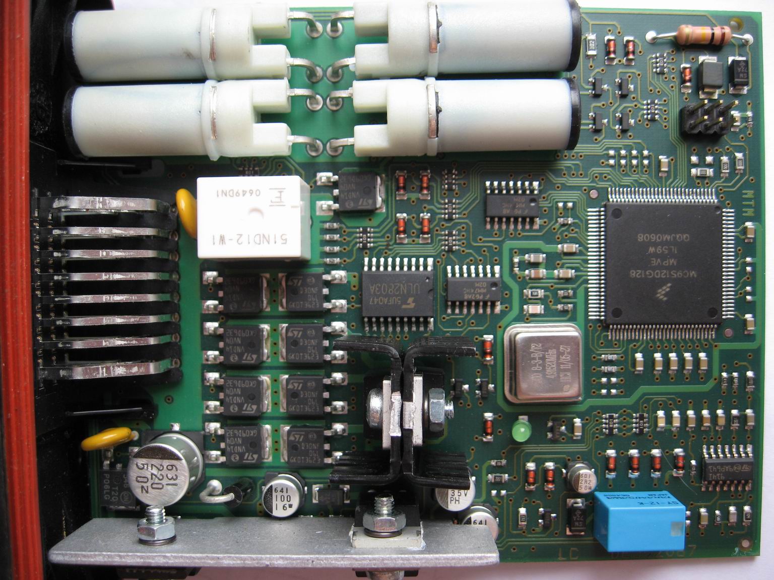

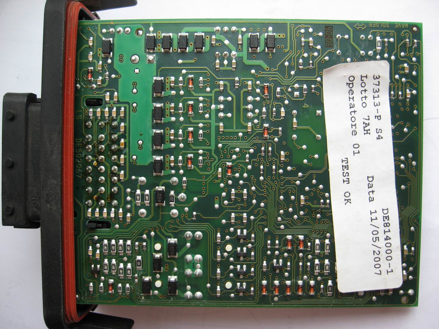

сегодня приобрел по дешевке газомозг BRC ЖИВОЙ!!! выложу фотки завтра, со схемой силовой части управления форсами пока не знаю, плата 3-х слойная , но попробую . так же насыпали жменю форсунок дохлых, 1.7 Ом одну попилял болгаркой, дырка там - мама не горюй, так что как сказал denami производительность определяется "жиклерами".

фото газомозга BRC SEQUENT 24 во всей своей красе....
