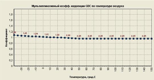

lsasha7 wrote:я не знаю как его сделать, но это пока не горит, кстати для информации, у меня температура ВВ около +50 гр. при температуре на улице + 36. я думал будет меньше.
Корректировка по температуре воздуха идёт опираясь на формулу плотности воздуха в зависимости от температуры.

Мы как-то считали какой коэффициент надо, для перемножения, попробую историю посмотреть, может найду

lsasha7 wrote:да, я это понимаю, но конкретно сделать ничего не могу.
От плотности воздуха зависит масса воздуха, а от массы воздуха зависит длительность впрыска. Т.е. если плотность воздуха увеличилась на 10%, то и длительность впрыска должна увеличиваться на 10%.
