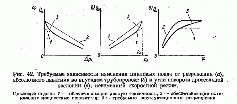

Немного поцитирую книгу для решения максимально эффективного алгоритма цикловой подачи.
Для lsasha7, посмотрев второй рисунок, вижу что нужно обязательно делать ЭМР, есть возможность доработать алгоритм и проверить работу?
