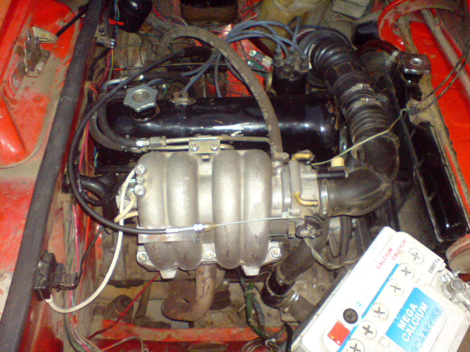

Post by Vadim_26 »
Езжу уже два дня (по городу) на алгоритме Nikll и схеме isasha7 на atmege16 на двигателе 2103 со стандартным заводским ресивером и форсунками. Заводится нормально, пока холодная едет хорошо, но как прогреется до рабочей температуры то при разгоне начинаются провалы, несильные но немного напрягает. Проверяю на всех режимах, подьёмы в гору, раннее переключение на повышеную передачу, разгоны и вроде бы мотор ведёт себя хорошо, детонации нет, за вчерашний день сжог бензина чуть больше чем я проезжал те же растояния на карбюраторе. Но провал на горячую немного напрягает. Так вот когда уменьшаю значение параметра производительность форсунки в программе, то провал становится всё меньше , но начинает вонять из выхлопной трубы. Никак немогу панять с чего начать настраивать и как. Скоро поставлю лямбду, но как настраивать несовсем понятно.

класная фотка, когда ж я поставлю нормальный впуск вместо моего колхоза......
а ты на моей проге ездишь или сам написал? если моя то у меня тоже легкие провалы, надо доводить таблицу VE, собирать логи, но без менеджера сложно.

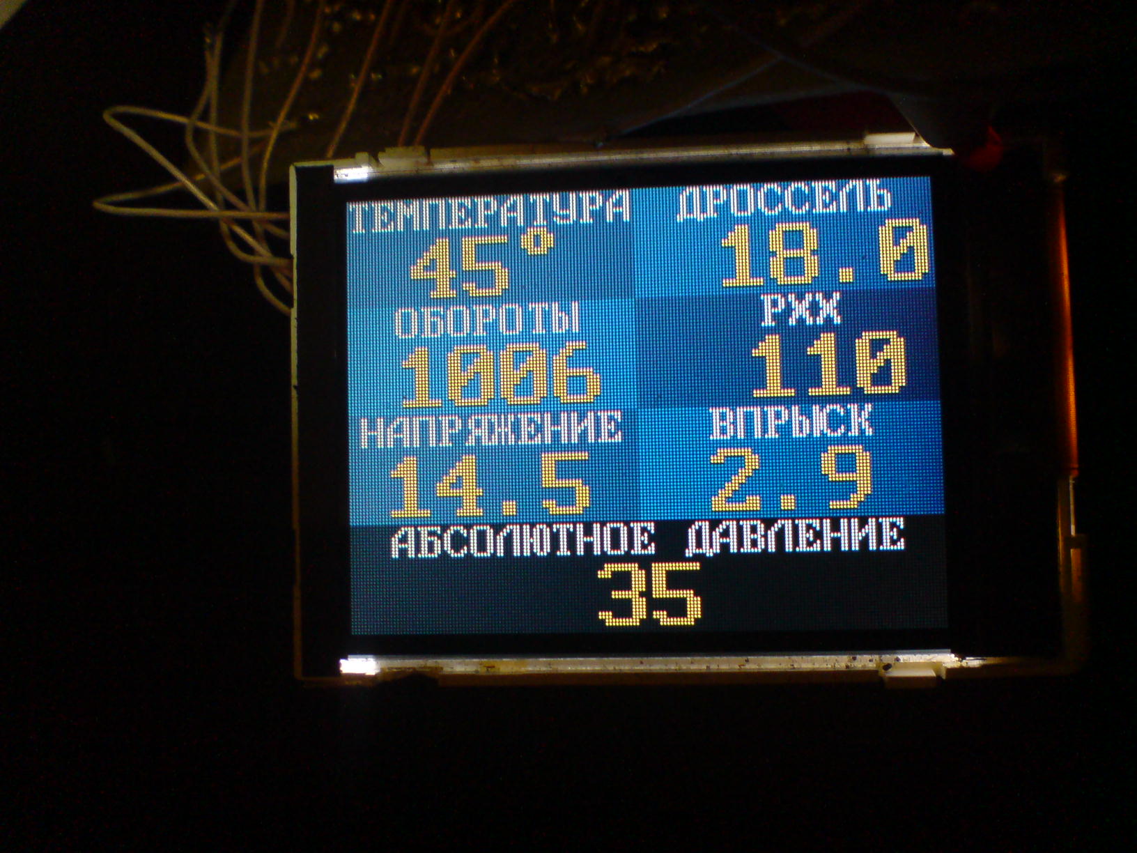

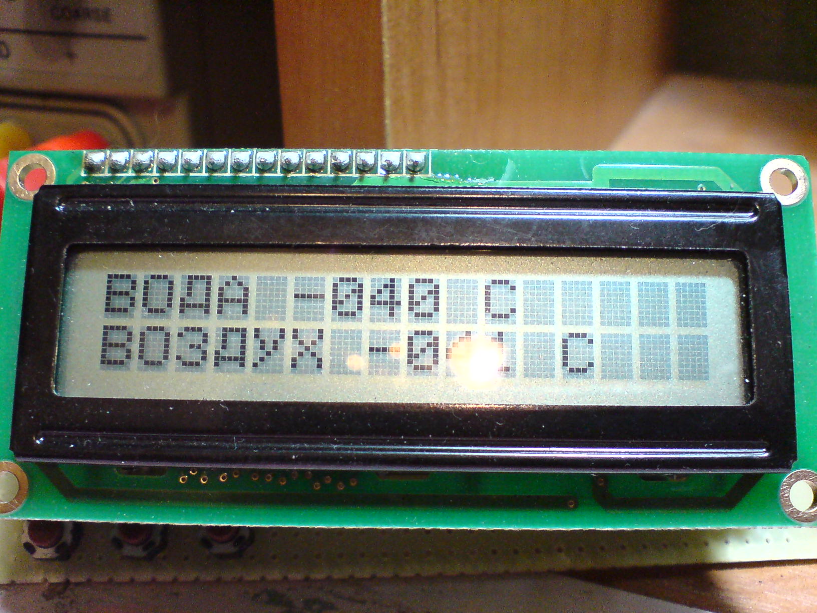

Vadim_26
Posts: 63
Joined: Thu Apr 14, 2011 7:04 pm
Location: г.Ставрополь
Re: Обсуждение алгоритмов впрыска (Injection algorithms)
Post by Vadim_26 »
У меня папарнопаралельный впрыск. Исходник на ассемблере, брал у isasha7 forsunka_2 с таблицей VE. немного изменил и чуть доработал. Чтобы хоть както видеть и редактировать параметры взял БК от SECU (схема и программа тоже isasha7), и переделал под впрыск. Пробовал написать менеджер под виндовс ни Си++, но пока не получается(плохо знаю си и winapi). Сейчас занимаюсь этим вопросом пытаюсь придумать как сделать менеджер. Ещё сделал БК под впрыск на дисплее от телефона сименса с65, но это всё так для развития. Вобщем без менеджера дальше никак. Ещё как вариант сделать обратную связь по лямбде, чтобы хотябы на ХХ иметь правильную смесь.
