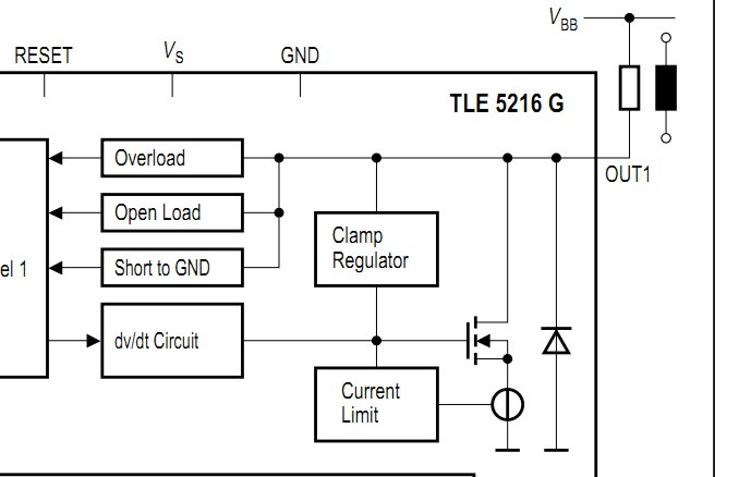

Re: Управление форсунками
а как объяснить наличие этого диода на выходе.? это стоит в январе.
- Posts: 80
- Joined: Mon Mar 28, 2011 10:30 am
- Location: Russia, Voronezh
этот диод стоит во всех мосфетах. паразитная связь. кстати реально там не диод а некий аналог биполяра и резисторов, почему мосфеты начинают "петь" (возбуждаться) и радостно сгорают, где биполярник трудится ничего не замечая. почему на высоковольтные применения идут igbt транзисторы - по входу маленький полевой (управляем напряжением), а по выходу мощнейший биполярник.lsasha7 wrote:а как объяснить наличие этого диода на выходе.? это стоит в январе.
так как мосфеты слабы на обратное напряжение.
так как у него проводимость не ахти (у диода) - втыкают или мощный быстрый диод в параллель или втыкают диод по току, чтобы обратного тока просто не было.
