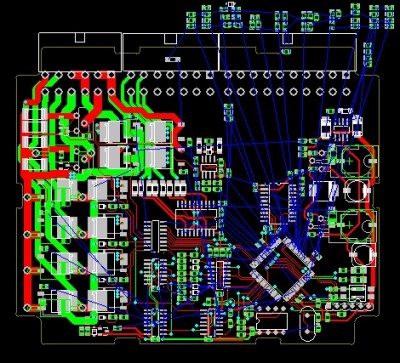

Мы не выкладывали. Тут всех интересуют навороченные схемы на все случаи жизни - с 8-12-16 форсунками и столько же катушек зажигания. А мы ориентируемся на обычные моторы и делаем две версии - одна на 4 форсунки и 2 ключа под катушки и вторая 6+6. Т.е. простенькие обе, на Ягуар не поставишь.
Начнем с первой ес-но, потому как моторы у нас 4 горшковые. Минивариант тоже вполне функционален. Вместо одного из каналов зажигания можно форсунку бензинового моновпрыска подключить, правда без пик энд холда. Который имеется на 4 каналах под форсунки. А искру раздавать распределителем. Если интересует схема - давай мейл, отправлю. Выкладывать ее еще рано, она меняется потихоньку под разводку. Когда решим что все - устраивает, я выложу и размещу тут ссылочку. Пока просто ничего еще не готово, минивариант выглядит примерно так:
Еще 4 метра дорожек не разведено. Вариант 6+6 пока примерно так же выглядит - тоже в работе
Мини чуть больше чем SECU - корпус B023MF или B023 размером 120 x 100 x 35мм.

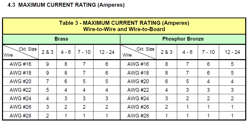

Вариант увы - плохой. Слабенький разъем. 5А на контакт абсолютный максимум.pow wrote:никаких ценных идей украсть у соседей не получается, так хоть бококовые mini-fit разъёмы покраду...

До 13.0А http://www.molex.com/molex/products/fam ... troductionВариант увы - плохой. Слабенький разъем. 5А на контакт абсолютный максимум.
Mini-Fit® RTC headers can be processed in reflow applications up to +265°C and deliver up to 13.0A current

У нас самые обычные минифиты - Mini-Fit Jr.™ . Без золота и прочего, просто бронза как покрытие. И вот документация на них - http://www.molex.com/pdm_docs/ps/PS-5556-001.pdf
Там табличка имеется. Для количества контактов больше 12, а это самые ходовые разъемы - 5А. Причем это максимальный ток, нежелательно брать его без понижающего коэффициента, который обычно 0,7. Итого ток до 3,5А на контакт.
Искать фирменные от модекса с золотом и прочими плюшками? Так разъем выйдет по 1000р наверно. В продаже только китайские аналоги Mini-Fit Jr. Кстати для них и 5А то под вопросом

Qwertty, согласен. Вполне возможно.
Кстати как думаешь, они катушки зашигания потянут? А то я в плате коммутаторов для SECU-3 тоже применил Mini Fit. Импульсный ток там 7А, а вот средний наверное около 2...4.
