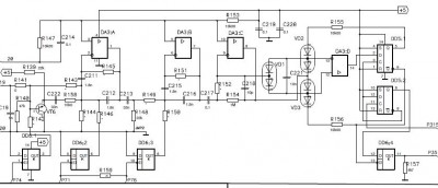

Qwertty wrote:И там не импульсы в М73 - на выходе канала ДД триггер как защелка. Сбрасывается перед началом окна где возможна детонация и считывается после. Один импульс пошедший фильтр - и детонация найдена.
Как категорично-то, все таки
пиву быть!
Если смотреть в схему и прошивку, то можно рассмотреть (не только фигу!), что триггер как раз тактируется (с системной шины), а выход триггера заведен на счетный вход таймера, в начале "окна" (по углу п.к.в. возможной детонации) счетчик в MCU сбрасывается, а в конце "окна" считывается. Число в счетчике - интенсивность детонации ... далее программная обработка/сравнение ... Плюс к этому еще и изменяемый коэффициент усиления канала ДД ...
